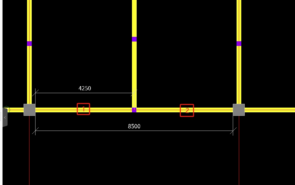

  • 墻長大于5米設置間距不大于3米的構造柱
    如下圖,水平墻凈長8.5米與豎向交叉位置有個構造柱,請問圖中1和2位置是否還需要布置構造柱?

  • 中間應該要布置一個構造柱

  • 不用布置,沒大于5

  • 1--2,,,號,不用再加柱了。
