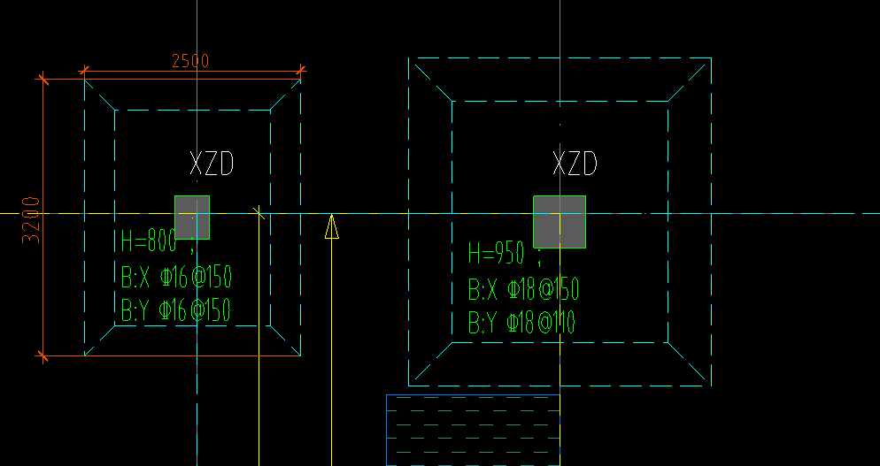

  • 這種下柱墩用什么畫
    柱墩
  • 就用下柱墩畫
    場景一:若使用的是22G平法規(guī)則。
    方法:切換到柱墩界面---在【構(gòu)件列表】中新建柱墩---選擇局部增加板厚-矩形/圓形/棱臺形/圓臺形下柱墩參數(shù)化圖形---輸入對應的尺寸和鋼筋信息---點擊確定---使用點/智能布置的方式布置即可。
    場景二:若使用的是11G/16G平法規(guī)則。
    方法:切換到柱墩界面---在【構(gòu)件列表】中新建柱墩---選擇矩形/圓形/棱臺形/圓臺形下柱墩參數(shù)化圖形---輸入對應的尺寸和鋼筋信息---點擊確定---使用點/智能布置的方式布置即可。如圖:
    備注:鋼筋無法滿足要求的,可以在【其它鋼筋】中設(shè)置。
