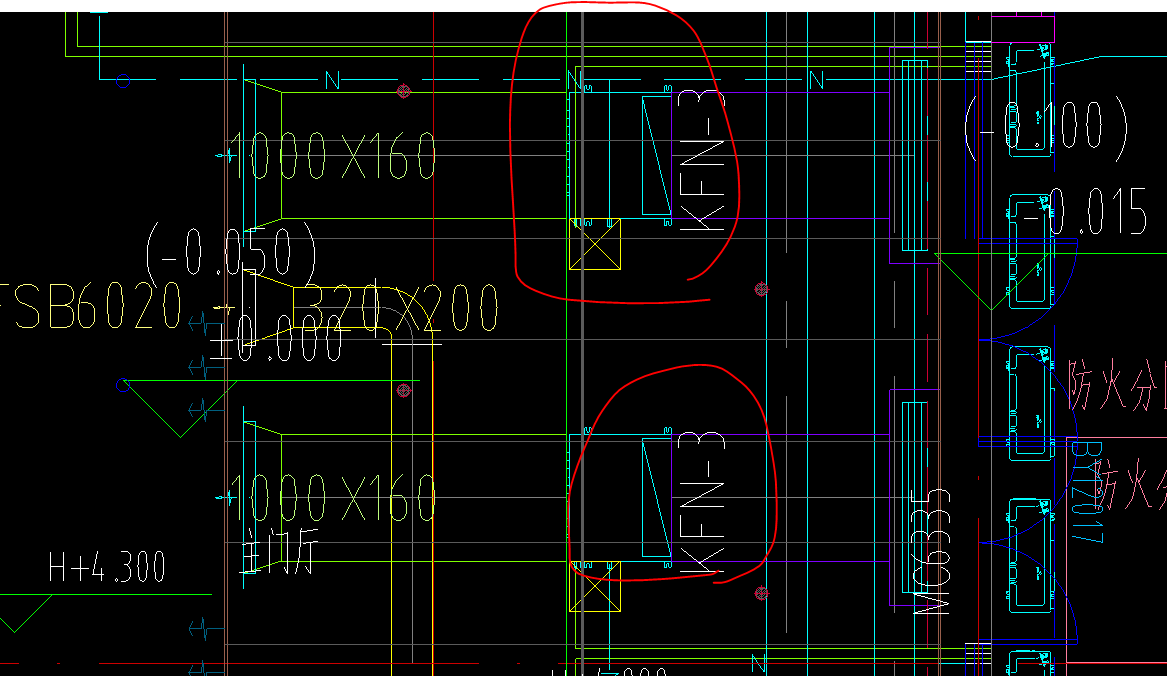

    計算嗎你好,請問這個空調的管道怎么計算的,紫色的需要計算嗎
  • 管道按照周長*長度
    紫色是設備 需要計算
    2025-05-08 16:21:35
  • 風管按規格分類計算延長米,匯總后換算展開面積。紫色部分你具體看一下圖例是風管還是空調圖例一部分
    2025-05-08 16:22:09
  • 紫色的是回風口與回風管。
    青色的是送風口與送風管。
