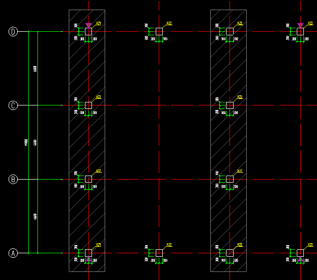

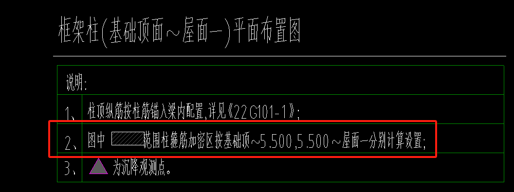

關于柱子分開計算加密箍筋,這塊在軟件中怎么設置,求布置方式。
如下圖:

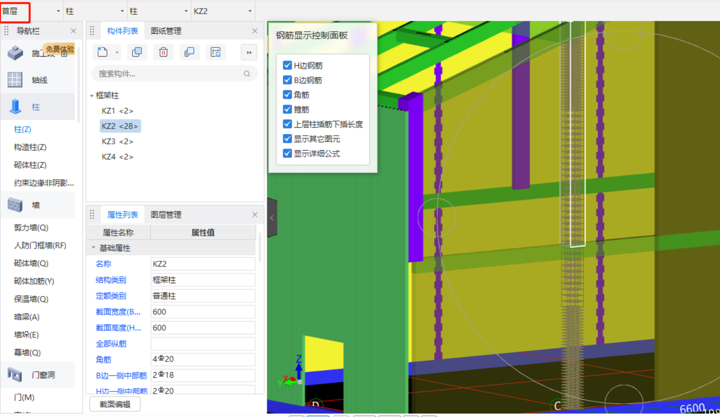

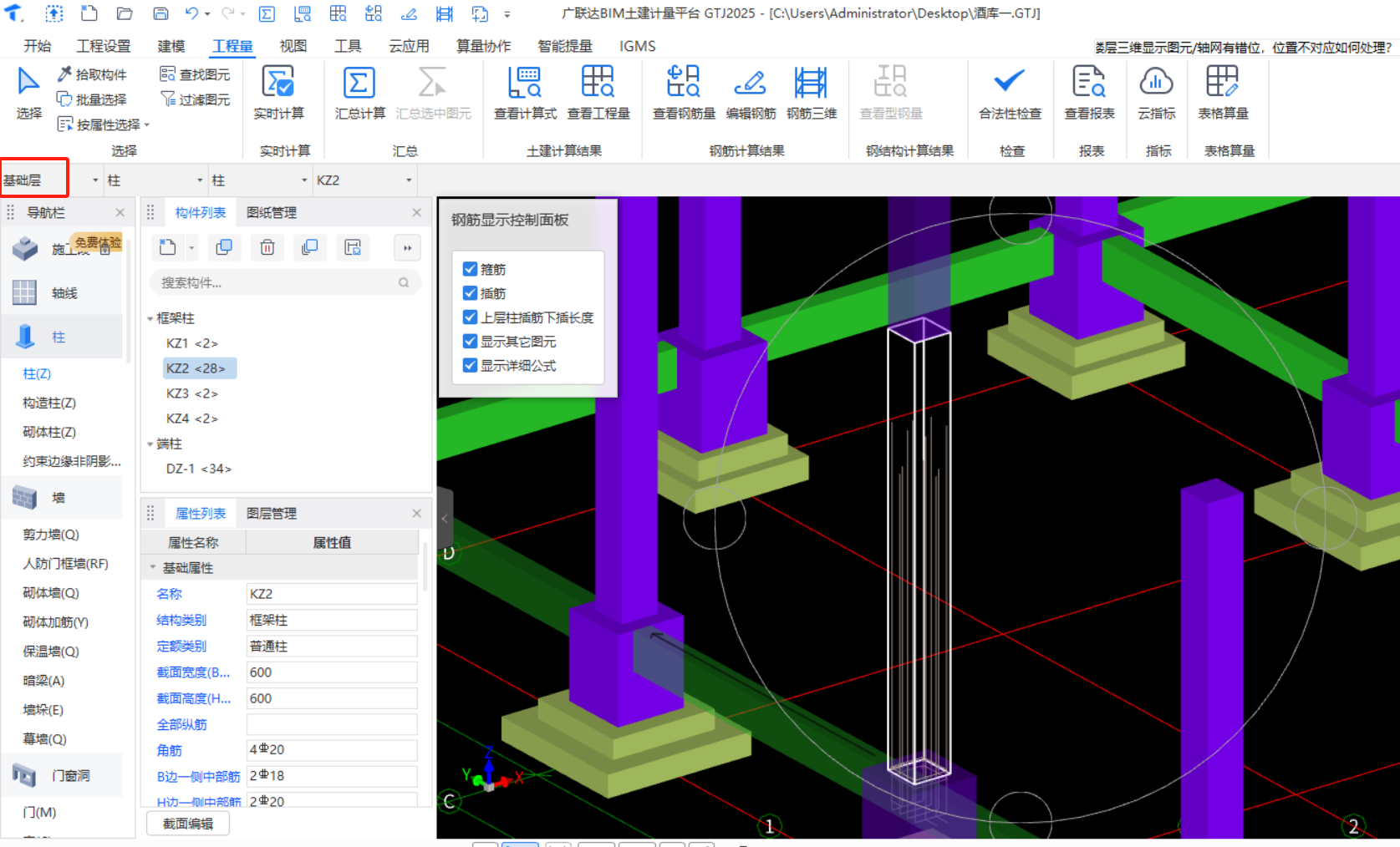

結合層高表,各層分別設置可以
2025-05-08 15:30:42
鋼筋撐起半邊天 鉆石專家
答題: 154667 被贊: 49215
分別按不同的標高 定義柱子 5.5米以下 5.5米以上
