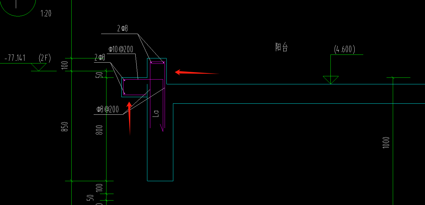

  • 這種陽臺梁上的節點,是不是拆分成挑檐和反檐分別計量?還是按一種計量?
    挑檐
  • 上部是欄板,挑出部分可以用挑檐計量。
