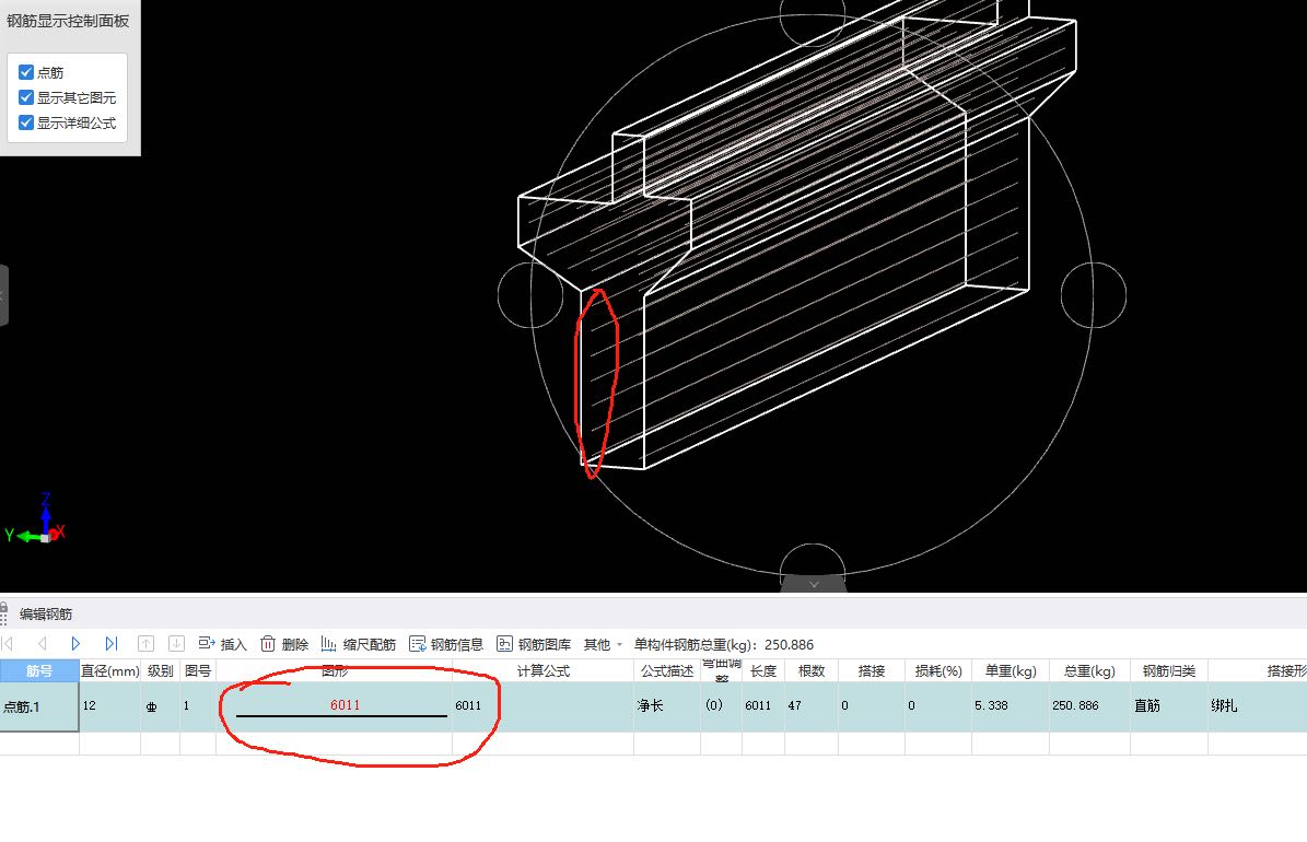

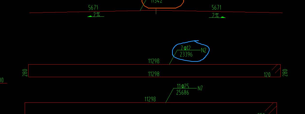

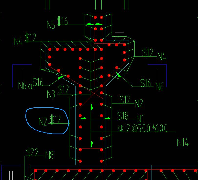

    這是一個橋墩,由于是個異形,我就用自定義節(jié)點來繪制了,鋼筋都能布置的上,問題是 N2 這根水平方向的鋼筋是個環(huán)形箍筋,自定義節(jié)點畫出來的鋼筋兩端是沒有的,鋼筋三維顯示的直筋,請問各位老師 除了在其他鋼筋中輸入,還有沒有什么變通的方法處理,謝謝
  • 先手算計算錨固長度,將自定義畫長錨固長度的數(shù)值看看,或錨固長度手工計算

  • 剪力墻+自定義節(jié)點編輯繪制。
