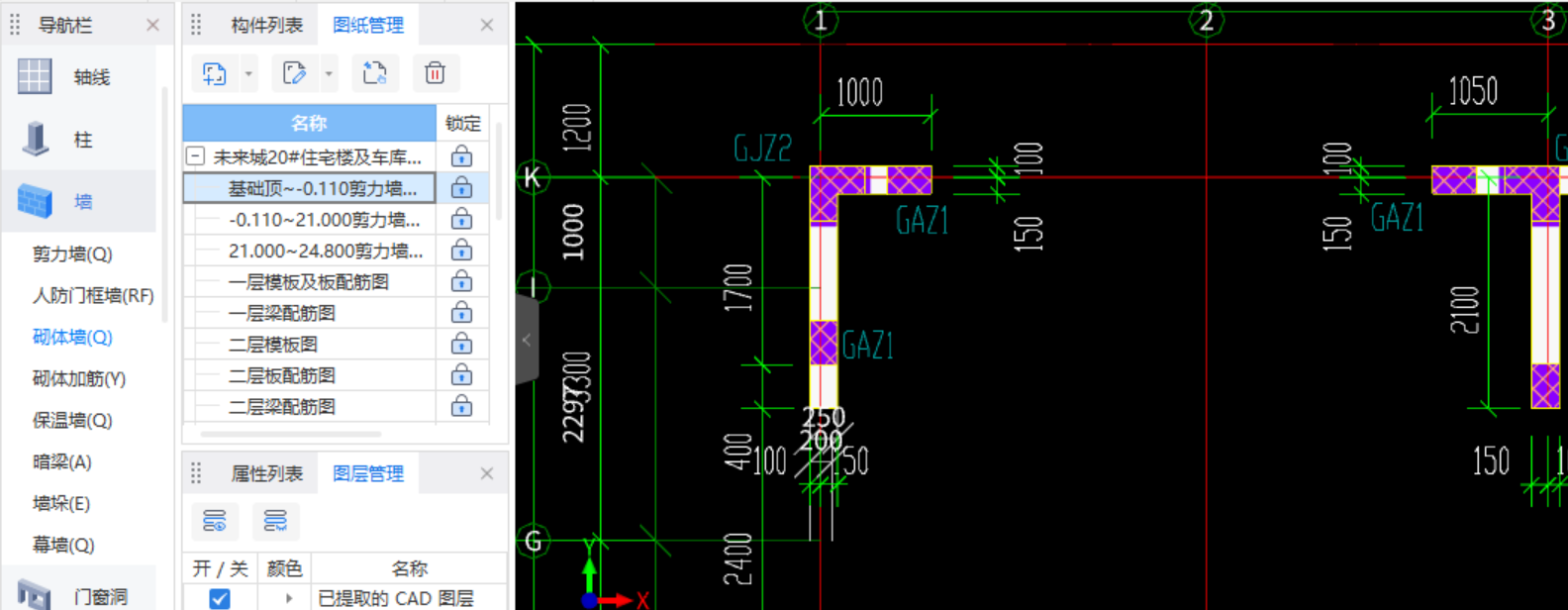

  • 剪力墻圖和平面圖中的墻厚不一致怎么解決,求大神

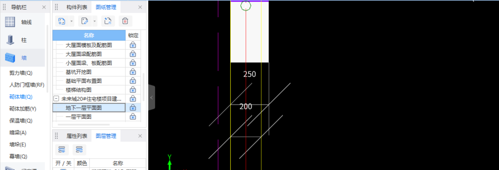

    如圖,剪力墻結構圖是250厚,但是平面結構圖里是200厚
    墻厚
    剪力墻
  • 出現的矛盾中需要咨詢設計的

  • 你好,看看圖紙設計說明,包括暗柱的具體厚度,這樣能判斷到底是平面圖的問題還是其他的問題。
    然后針對具體的問題咨詢設計單位。

  • 按圖紙對應編號的墻厚設置,如位置不同平面圖的,先忽略,后再咨詢設計
