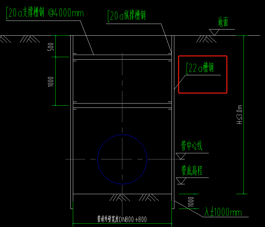

溝槽的槽鋼支護這個垂直的[22a槽鋼。間距是多少?一米多個根?有沒有規范要求

應該是間距4m。

4000,22的要和20的配套
