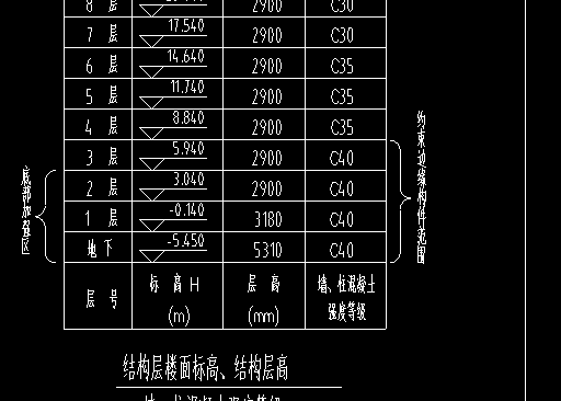

  • 各位老師請問我這個基礎的層高是多少?
    層高
    層高是多少
    2025-05-07 15:53:27 補充
  • 從圖2看,基礎的層高為0.250(基礎層層高按分別基礎厚度,不考慮集水坑深度)
    地下一層層高為5.310
    首次提交 2025-05-07 15:45:47  最近修改2025-05-07 15:58:10 (修改過3次)
  • 缺少太多數據,僅從類似集水坑大樣看,地庫基礎總深度為2.25+0.7+0.1=3.05,不含上面地庫層高;根據你補充內容,基礎層為-5.45到-8.5,地下一層為-0.14~-5.45,以此類推
    首次提交 2025-05-07 15:51:20  最近修改2025-05-07 15:56:47 (修改過1次)
