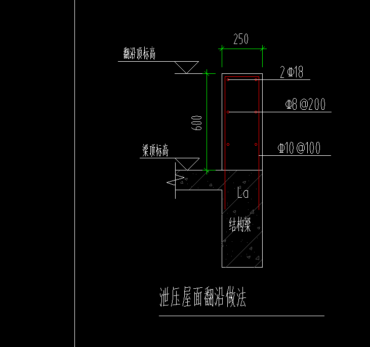

    斜屋面上的構(gòu)筑物應(yīng)該隨屋面頂標(biāo)高布置,但咱這個模型布置出來后這么不自然呢,應(yīng)該是那種菱形,X軸平齊底板應(yīng)該是斜的,但是圖上看都是直上直下的這種呢,以下是建筑圖與結(jié)構(gòu)圖。

    結(jié)構(gòu)圖如下:

    節(jié)點(diǎn)鋼筋:

    布置到中心線相交即可,只是三維顯示的問題,不影響算量
    2025-05-07 15:35:34
  • 設(shè)置底標(biāo)高,設(shè)置頂標(biāo)高的方法處理斜的構(gòu)件。
