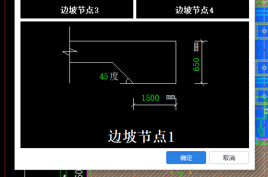

  • 筏板變截面我這樣設(shè)置對(duì)嗎
    筏板變截面
    筏板

  • 你這是設(shè)置的邊坡,不是筏板變截面
    首次提交 2025-05-07 11:26:52  最近修改2025-05-07 14:25:36 (修改過1次)

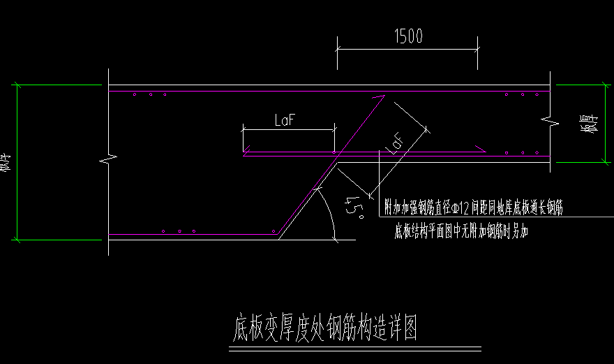

  • 圖紙中1500 指的是鋼筋的錨固長(zhǎng)度  可你當(dāng)成土建尺寸了 廣聯(lián)達(dá)中需要分別設(shè)置的
    2025-05-07 15:22:57
