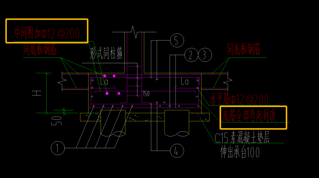

  • 樁承臺的中間附加鋼筋和底筋全部彎起到頂,是什么意思,如何輸入建模
    中間附加鋼筋的長度如何確定

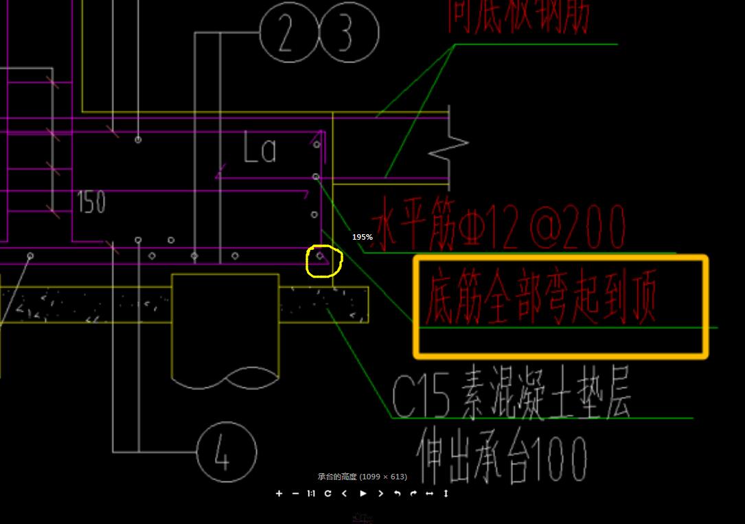

    底筋全部彎起到頂是什么意思,到頂的鋼筋長度是承臺的高度嗎,默認是否有彎鉤
    承臺的高度
    大樣不是全部的,建議咨詢設計樁答疑解惑

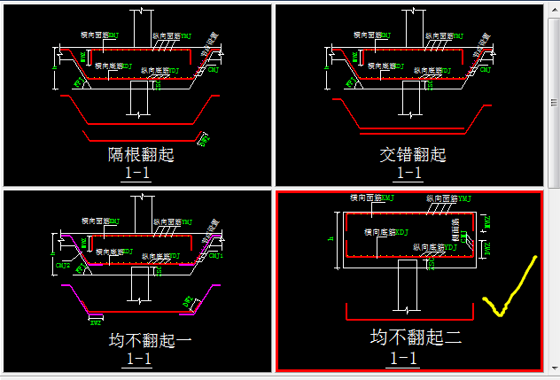

  • 底筋彎折長度:承臺高度-上下保護層; 承臺參數圖里修改彎折長度
