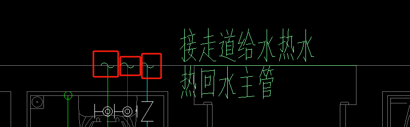

  • 給水管穿磚墻是否要考慮套管,穿套管一般考慮多大的
    磚墻
    需要考慮,套管比主管大兩個規格。
    2025-05-07 10:29:01
  • 一般是需要的,具體看設計要求,套管比介質管大兩號
    2025-05-07 10:29:12
  • 按照規范是需要,一般是大于母管2號
    回答正確望采納并點贊,因為每一個專家都是免費服務
    2025-05-07 10:34:27
  • 給水管穿磚墻是要考慮套管,穿套管介質管道直徑考慮
    2025-05-07 10:42:49
