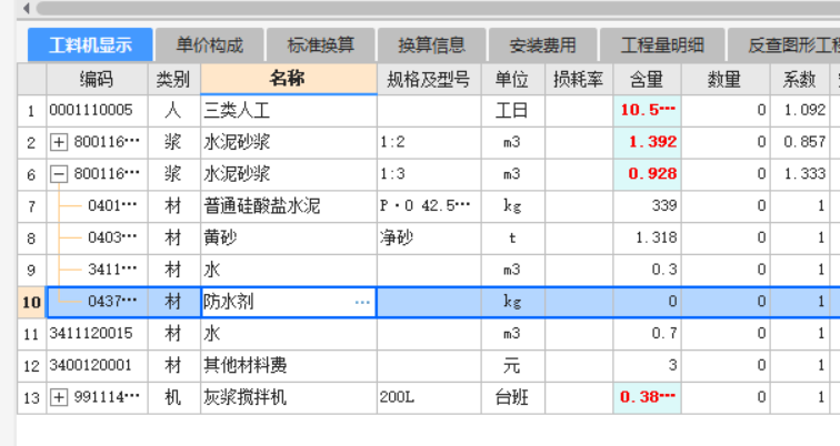

水泥含量的5%
2025-05-07 09:41:56
懵懵倩 白銀專家
答題: 501 被贊: 116
有單獨防水劑抹灰的項目
2025-05-07 09:58:47

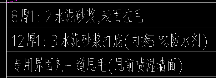

水泥砂漿找平層加5%的防水劑,該怎么處理?
套水泥砂漿找平層的定額,可是需要添加5%的防水劑。應該在這個定額子目下面添加這個材料就行了,可是防水劑的量怎么算(kg為單位的)?
請問下圖紅色處,水泥砂漿那個內摻5%的防水劑怎么套定額
混凝土女兒墻墻面需要20厚1:2水泥砂漿,摻5%防水劑該怎么套定額
