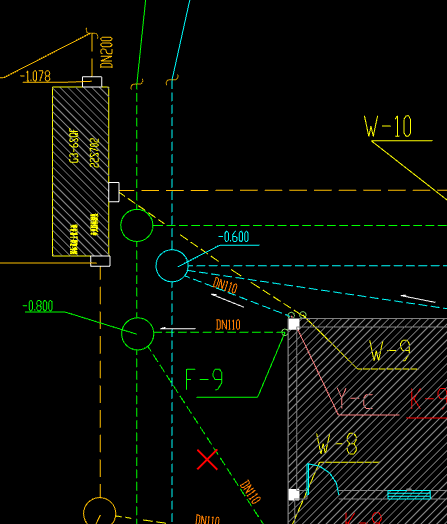

  • 請問這些排水管都在室外第一個井的左右上下布置,是不是全部算室內排水管
    室外排水管
  • 是的,按室內管道計算
    2025-05-06 16:08:47
  • 是全部算室內排水管
    2025-05-06 16:09:08
