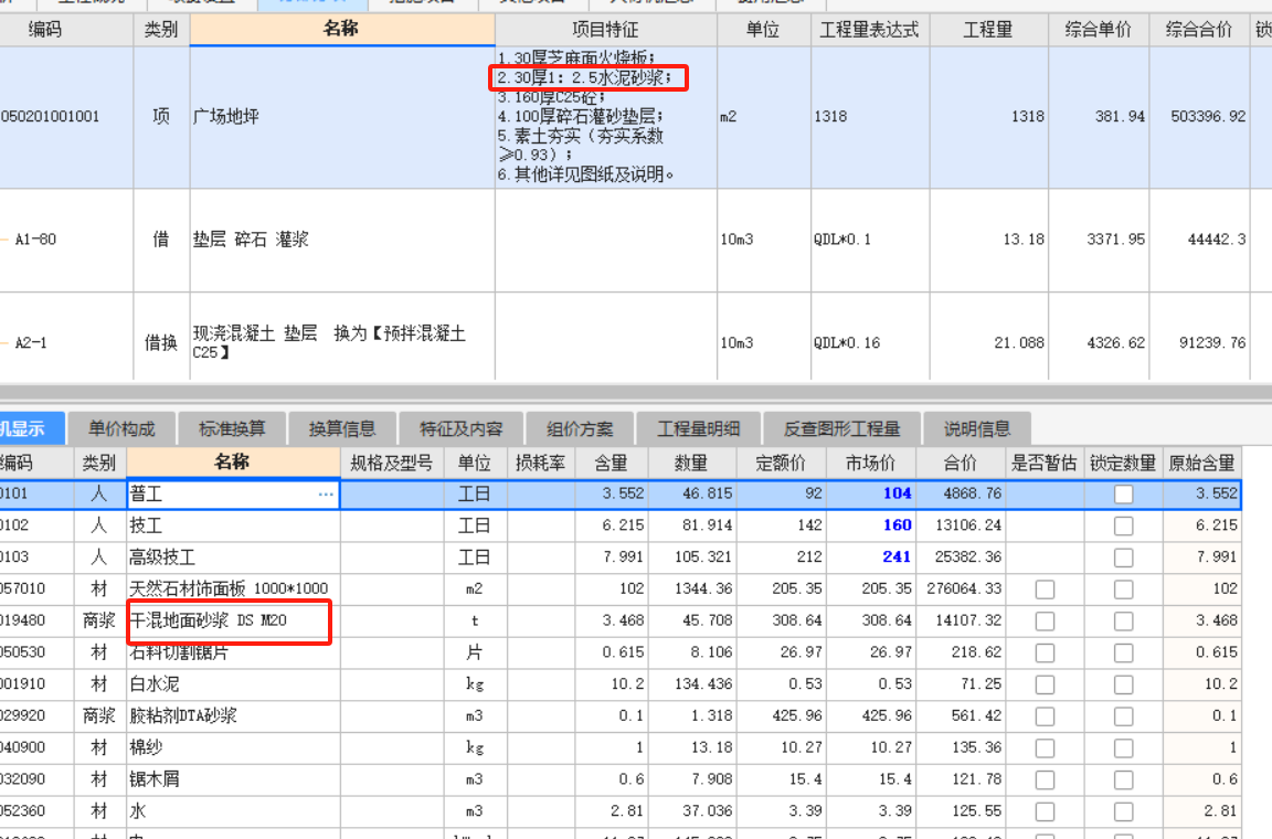

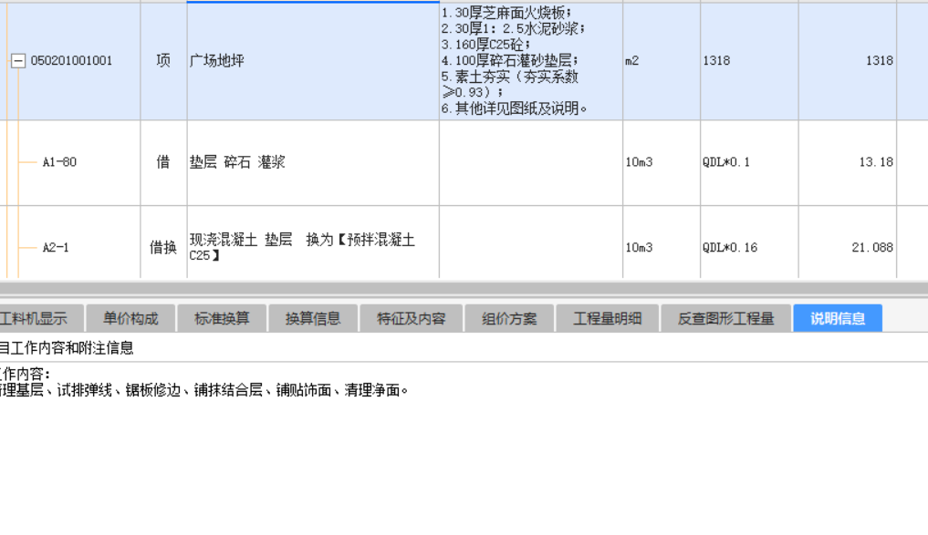

  • 套取地磚面層有一層結(jié)合砂漿,另外的一道30厚1:2.5水泥砂漿是否需要單獨套取
    套取單獨
    需要的,這是找平層用的水泥砂漿。
    2025-05-06 16:11:24

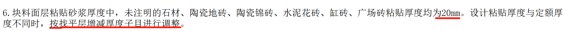

  • 20厚水泥砂漿就不用套了,石材子目已經(jīng)含了
