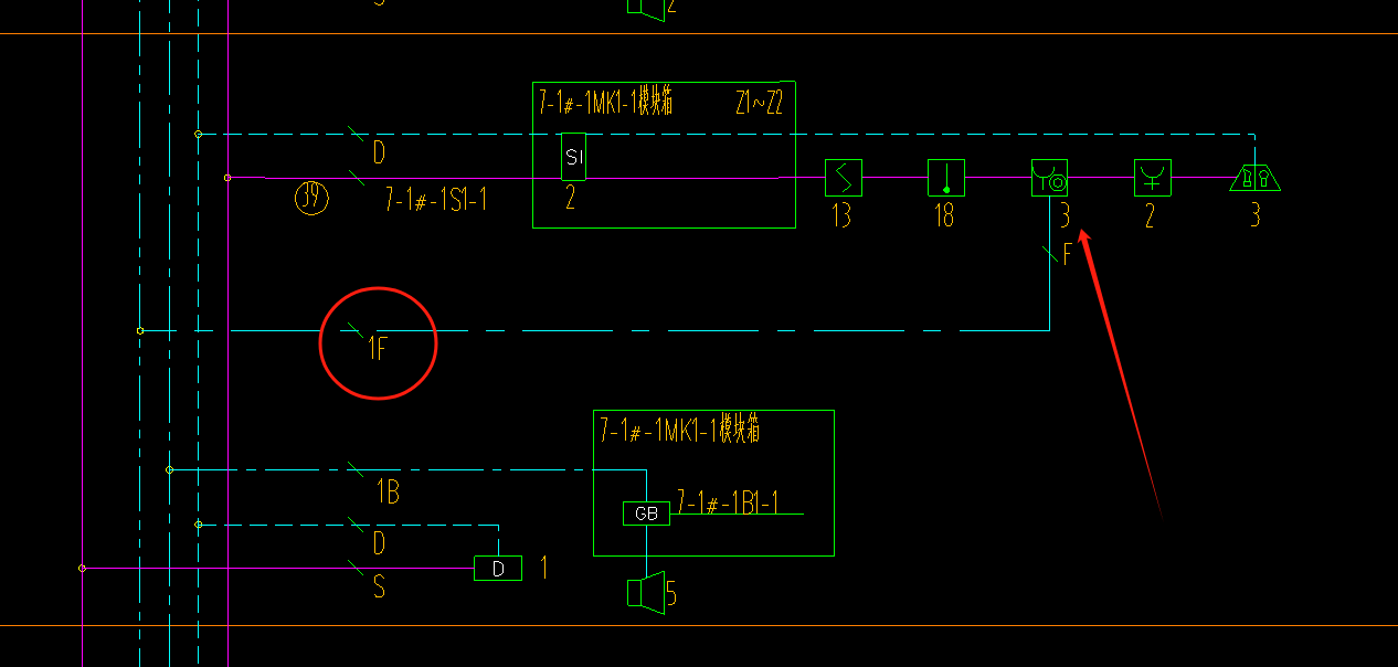

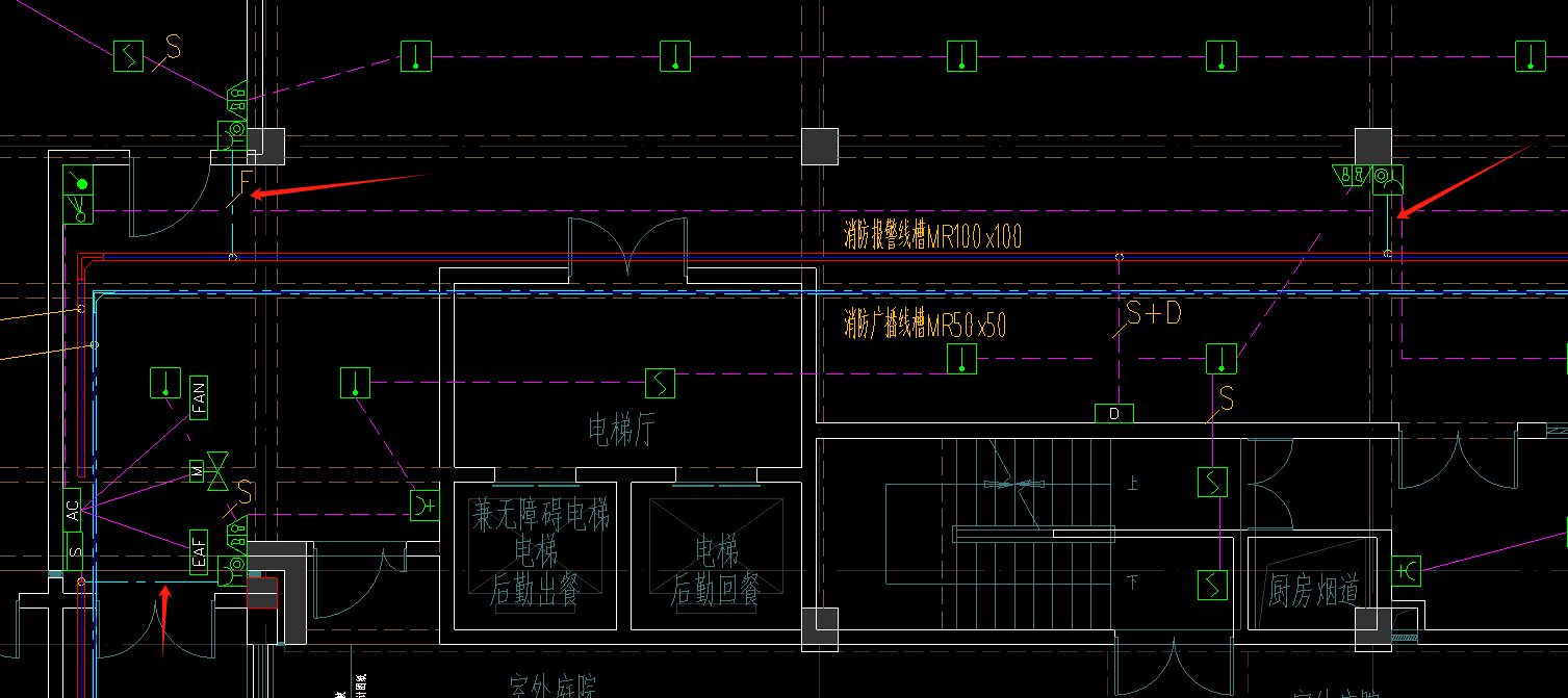

    這個消防電話線該如何計算?系統圖是表示1條回路連接三個帶電話插孔的手動報警按鈕嗎?是串聯還是并聯?工程量應該如何計算?

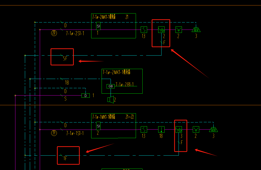

    補充一下圖紙,如果是一條回路串聯三個元器件的話,上層5F串兩個元器件是如何解釋呢?
  • 串聯,
    2025-05-06 12:30:14
  • 是表示1條回路連接三個帶電話插孔
