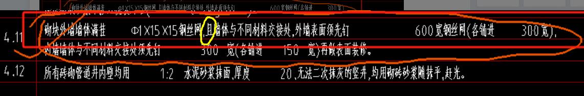

  • 各位老師請問這句話怎么理解,是外墻先做600寬鋼絲網,后滿掛做兩層或是只做一層?
    滿掛

  • 截圖的內容是在墻面做抹灰前,在砌體墻與混凝土結構連接部位裝訂600寬度鋼絲網一層
    2025-05-06 10:18:24
  • 是的;先掛600寬,再滿掛一層
    2025-05-06 10:21:17
  • 兩層
    2025-05-06 10:26:39
  • 有【且】字,是分別設置,交接處設置后,再滿掛;另外,建議并咨詢設計,記錄在圖紙會審上鋼絲
    2025-05-06 10:29:33
  • 外墻先做600寬鋼絲網,后滿掛做
    2025-05-06 10:31:45
