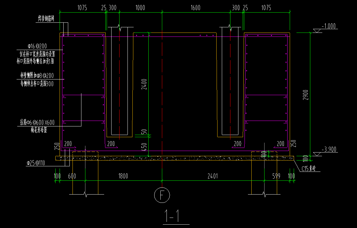

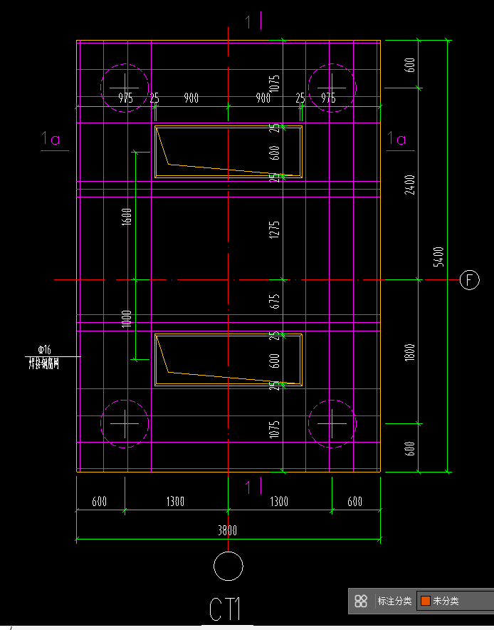

米米拉 2025-05-06 09:52:03 | 湖北省 土建施工土建計量GTJ | 31查看 2回答
海外仙山 黃金專家
答題: 15116 被贊: 5253
用筏板布置,分塊
2025-05-06 09:57:09
nh 鉆石專家
答題: 136297 被贊: 28063
選擇對應或近似的杯口類型設置看看,能對應的對應設置,不對應的在其它鋼筋內設置
2025-05-06 10:00:03
