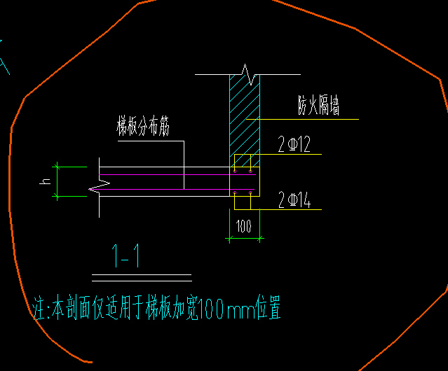

請問這個梯板加筋怎么布置好

在其它鋼筋中輸入。

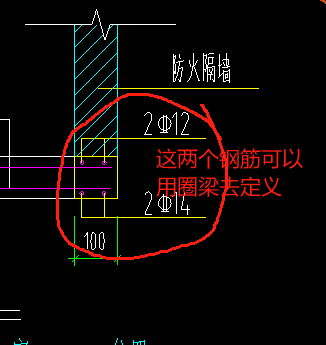

米老鼠 鉑金專家
答題: 68329 被贊: 11287
2025-05-06 09:49:37
板洞口加筋
