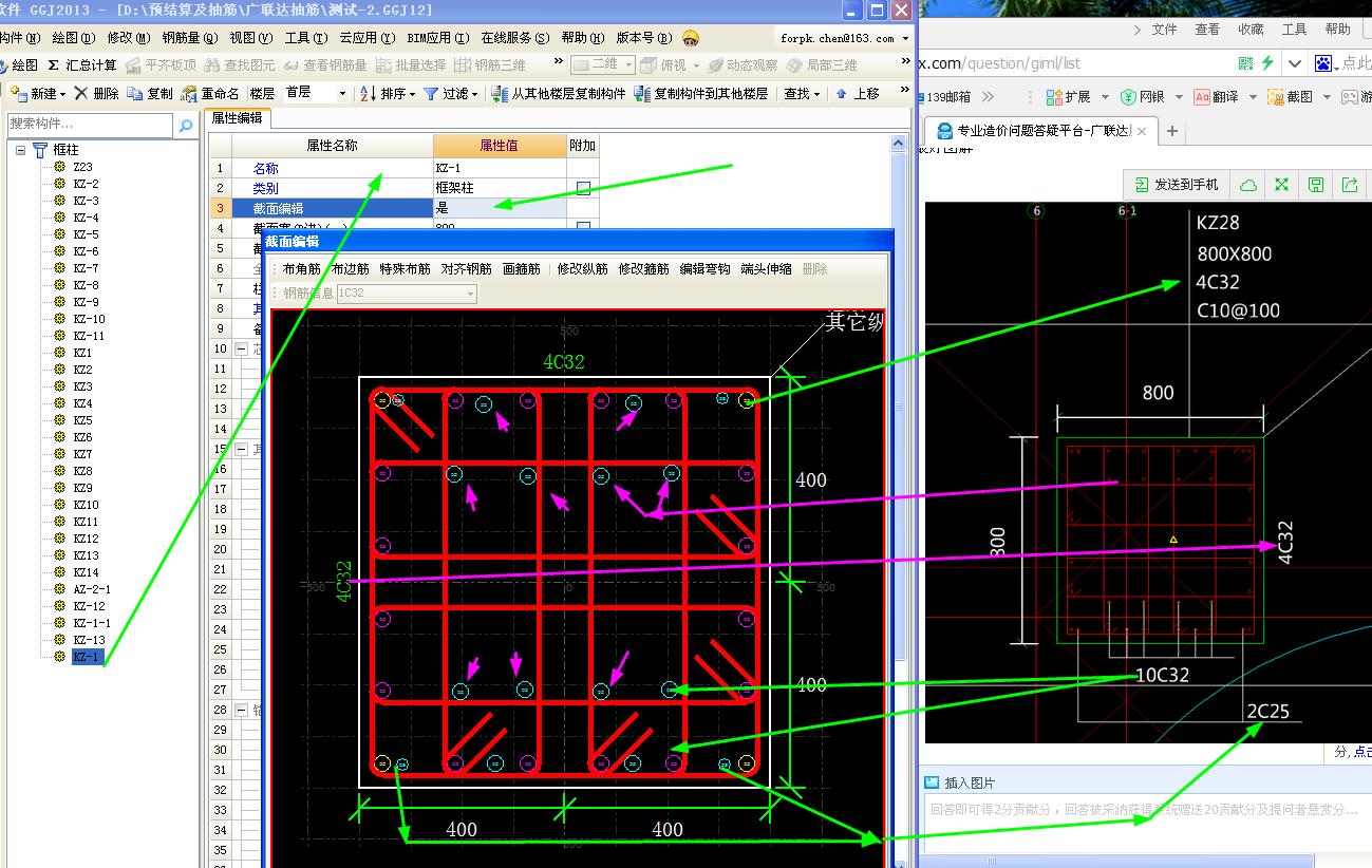

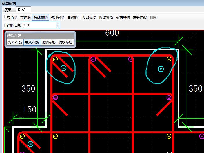

截面編輯,繪制并筋

用截面編輯,在角上再加一根

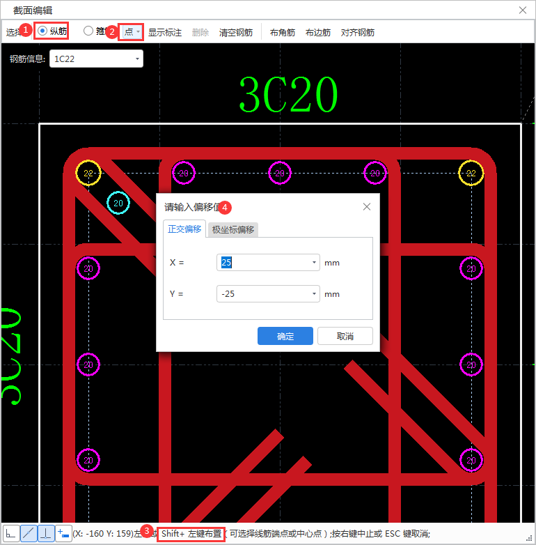

在柱的大樣圖中,點布鋼筋的方法。

界面編輯,點畫(shift+左鍵)

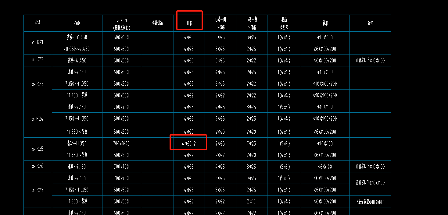

如圖,并筋在GTJ怎么布置?不要識別的,因為有些沒有識別出來。
