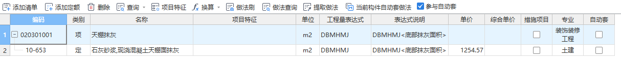

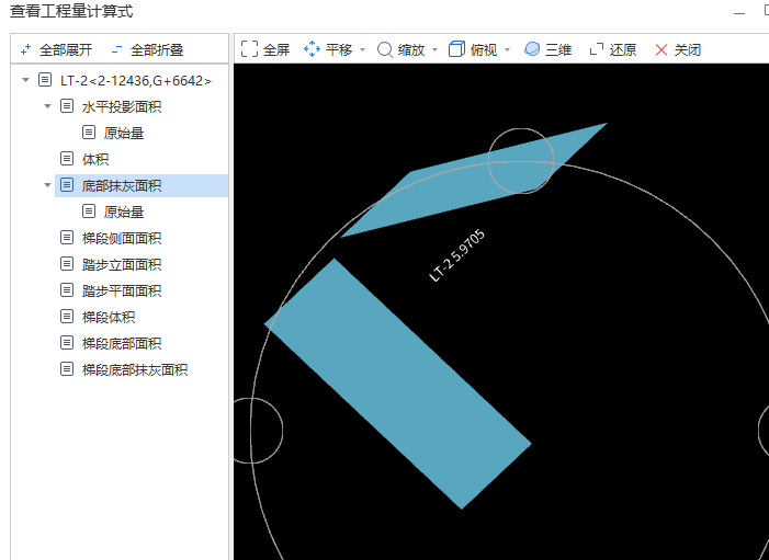

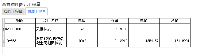

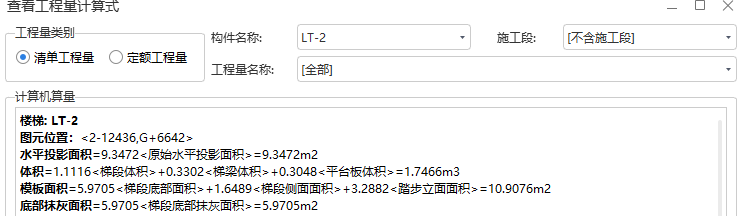

    清單計算規則是板式樓梯底面抹灰按斜面積計算。我在軟件里繪制的標準雙跑樓梯,然后在算樓梯底板抹灰的時候,清單量工程量表達式選擇的是:“DBMHMJ(底部抹灰面積)”,但是我發現三維視圖里面只算了梯段部分底面斜板的面積,沒有算休息平臺和梯梁的天棚抹灰。請問下平臺和梯梁這部分的天棚抹灰是要單獨繪制天棚抹灰計算工程量,然后再和梯段這部分加一起匯總計算嗎。

    樓梯底板抹灰的清單工程量按照實際抹灰面積計算的,

  • 平臺梁板用梁板構件設置的,要布置天棚
