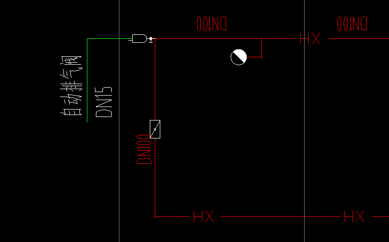

  • 老師,請問怎么看室內消火栓管道上的蝶閥是法蘭蝶閥還是對夾蝶閥
    室內消火栓消火栓

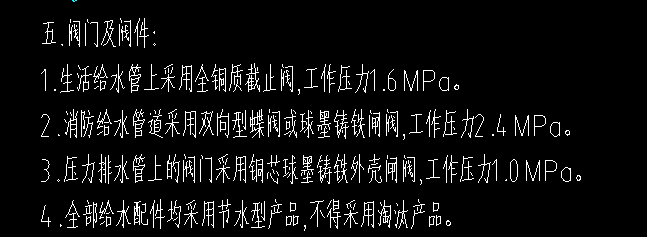

  • 按設計說明,截圖一上的蝶閥是法蘭蝶閥(雙向蝶閥)
    2025-05-05 20:15:29
  • 法蘭蝶閥是統稱包括了對夾蝶閥,按圖紙說明應套用法蘭蝶閥主材替換雙向型蝶閥價格
