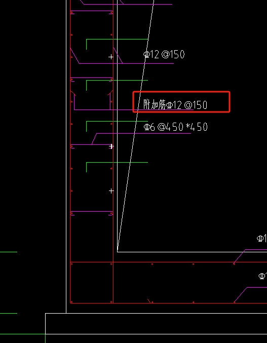

  • 請問老師們,這個墻的附加筋該布置在哪呢,他是跟墻縱筋隔一布一的嘛還是怎樣布置的
    隔一布一

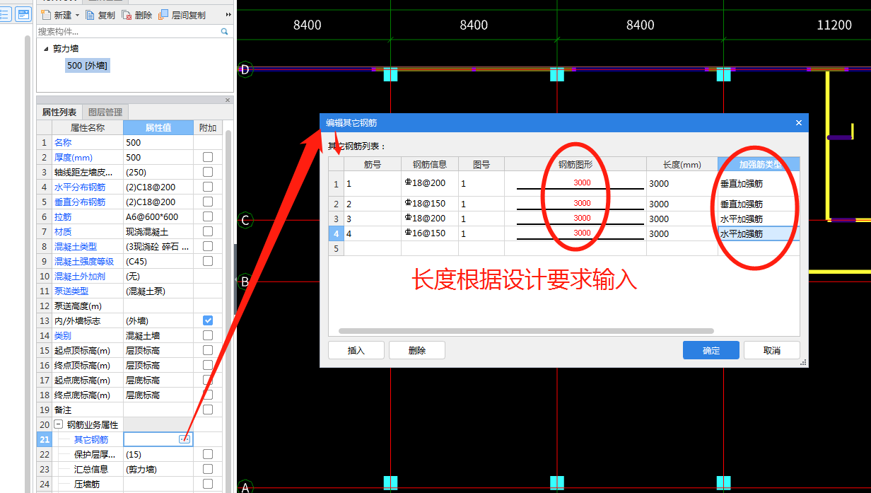

  • 場景一:垂直方向通長的附加鋼筋。
    方法一:用暗柱代替布置,鋼筋在暗柱的屬性中輸入或暗柱截面編輯中繪制。
    方法二:在剪力墻屬性列表中的【其它鋼筋】中輸入(其它鋼筋為公有屬性,輸入后同名稱剪力墻均會計算,若只是給同名稱的部分剪力墻設置其它鋼筋,建議將剪力墻修改為不同名稱的構件,再輸入其它鋼筋)。
    場景二:垂直方向非通長的附加鋼筋。
    方法:剪力墻垂直方向附加鋼筋在【其它鋼筋】中輸入。
    備注:鋼筋信息可以輸入根數+級別+直徑的形式,也可以輸入級別+直徑+間距的形式,軟件會自動計算根數。如圖:
    附加筋

  • 底部的垂直加強筋是和通長筋是隔一布一的
    不需要特殊調整的
    只是在剪力墻的其他鋼筋內輸入垂直加強筋就可以的

  • 在其他鋼筋 里輸,與通長的垂直筋隔一布一
