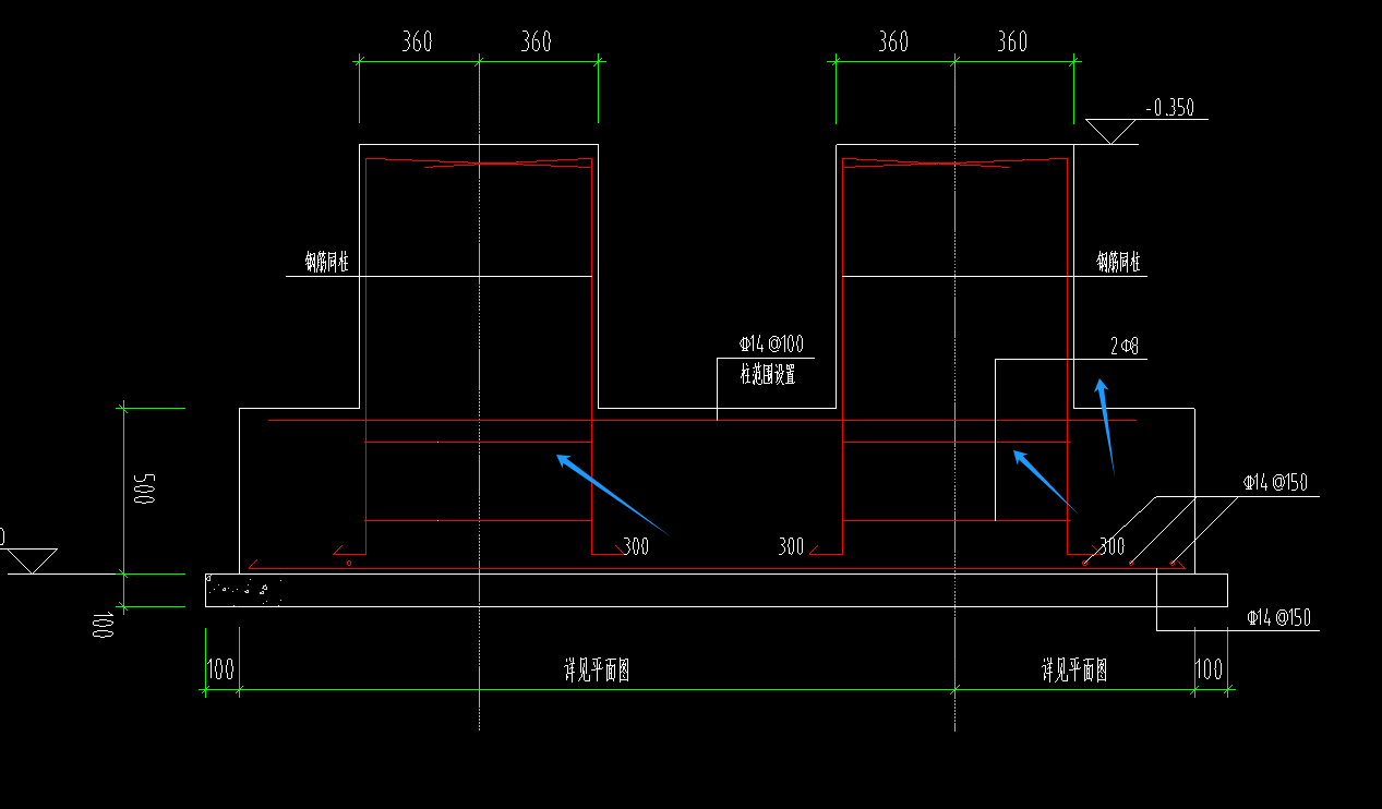

  • 這兩根C8的鋼筋在廣聯(lián)達(dá)柱設(shè)置里怎么布置嗎
    8的鋼筋
    在工程設(shè)置---鋼筋設(shè)置---計算設(shè)置---計算規(guī)則---柱/墻柱---直接在“柱/墻柱在基礎(chǔ)插筋錨固區(qū)內(nèi)的箍筋數(shù)量”中輸入即可。支持輸入的格式有①根數(shù)+級別+直徑;②級別+直徑+間距;③根數(shù)。如圖:
    備注:箍筋數(shù)量不能直接設(shè)置為0,若需要設(shè)置為0,設(shè)置后在【編輯鋼筋】修改根數(shù),再【鎖定】處理。
