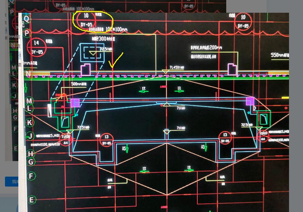

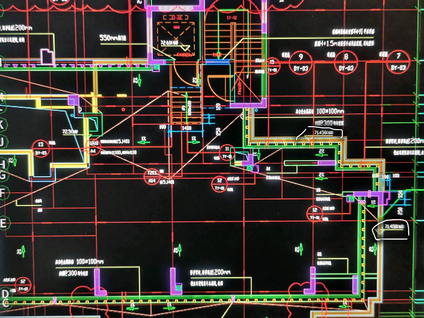

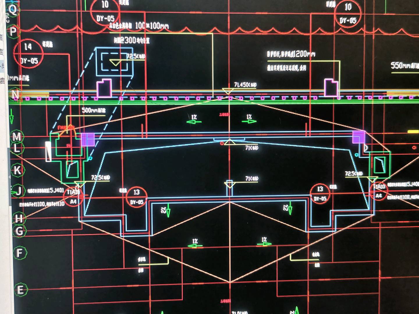

屋頂機房層這些標高是什么意思【是電梯機房標高】?第二張圖,藍色的線條是砌體墻嗎【查看大樣看看構造】?
2025-05-05 14:57:14
歡樂心中飛雪 鉆石專家
答題: 133045 被贊: 42117
標高是女兒墻的標高
是女兒墻,具體材質看圖紙設計
2025-05-05 12:55:11
獨行者 鉑金專家
答題: 60386 被贊: 44937
看下剖面圖及建筑說明
