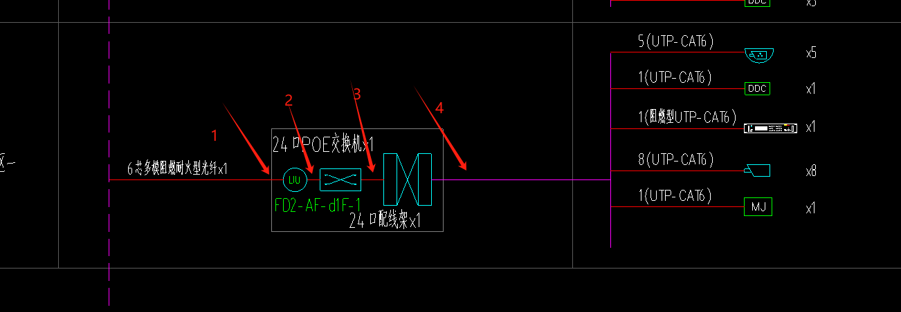

  • 請教一下,請問1~4的光纖尾纖數(shù)量、光纖跳線數(shù)量、網(wǎng)絡(luò)跳線數(shù)量各是多少呢?
我來答 收藏  舉報(bào)
    1、光纜成端(工程量6芯)
    2、光纖跳線(24根)
    3、跳線(24根)
    4、網(wǎng)線敷設(shè)(24根)
    2025-05-05 12:31:19
  • 根據(jù)后面系統(tǒng)圖計(jì)取
    2025-05-05 12:14:00
  • 光纖尾纖數(shù)量:6條全成端或者2條一收一發(fā),或者2條一用一備。全成端考慮后期擴(kuò)容。
    光纖跳線數(shù)量:他這里面應(yīng)該沒有光纖跳線,尾纖直接插交換機(jī)用光模塊
    網(wǎng)絡(luò)跳線:五類跳線一頭水晶頭,另一頭配線架端卡接。共24條。然后從配線架再敷設(shè)16條六類線到終端。
    2025-05-05 12:30:07
