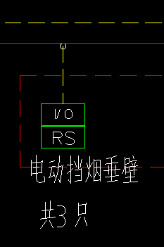

  • 擋煙垂壁控制箱、卷簾門控制箱接電源線還是信號(hào)線
    卷簾門卷簾門控制
我來(lái)答 收藏  舉報(bào)
    信號(hào)線+電源線
    2025-05-05 12:33:52
  • 電源線和信號(hào)線都需要的??刂葡湟腚娫炊际荁V線,控制箱到電機(jī)用軟線rvv。一般信號(hào)線和控制線和電源線都是一樣的都是軟線,就是線徑和芯數(shù)不同。
    首次提交 2025-05-05 14:32:20  最近修改2025-05-05 14:35:45 (修改過(guò)2次)
  • 都需要的 一是信號(hào)反饋  而是要聯(lián)動(dòng)下降
    2025-05-05 15:44:49
