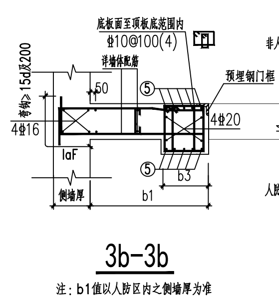

  • 請問,像這種繪制左邊構造時,按圖3b應該用哪種截面繪制?
    請問,像這種繪制左邊構造時,按圖3b應該用哪種截面繪制?因模板中看著沒這種內容,是應該選擇柱式截面還是自己繪制?如果是柱式,是否會少了延伸進墻體的水平鋼筋和縱筋4C16(如圖)?如果是自己繪制是否應該繪制這兩種鋼筋,而且如果繪制了,是否會和原墻體鋼筋沖突,重復計算?
    還是重復計算延伸
  • 選擇懸臂式,
    柱用框架柱定義
    2025-05-05 08:48:02
  • 用人防門框墻設置,上下左右選擇對應的構造類型設置
