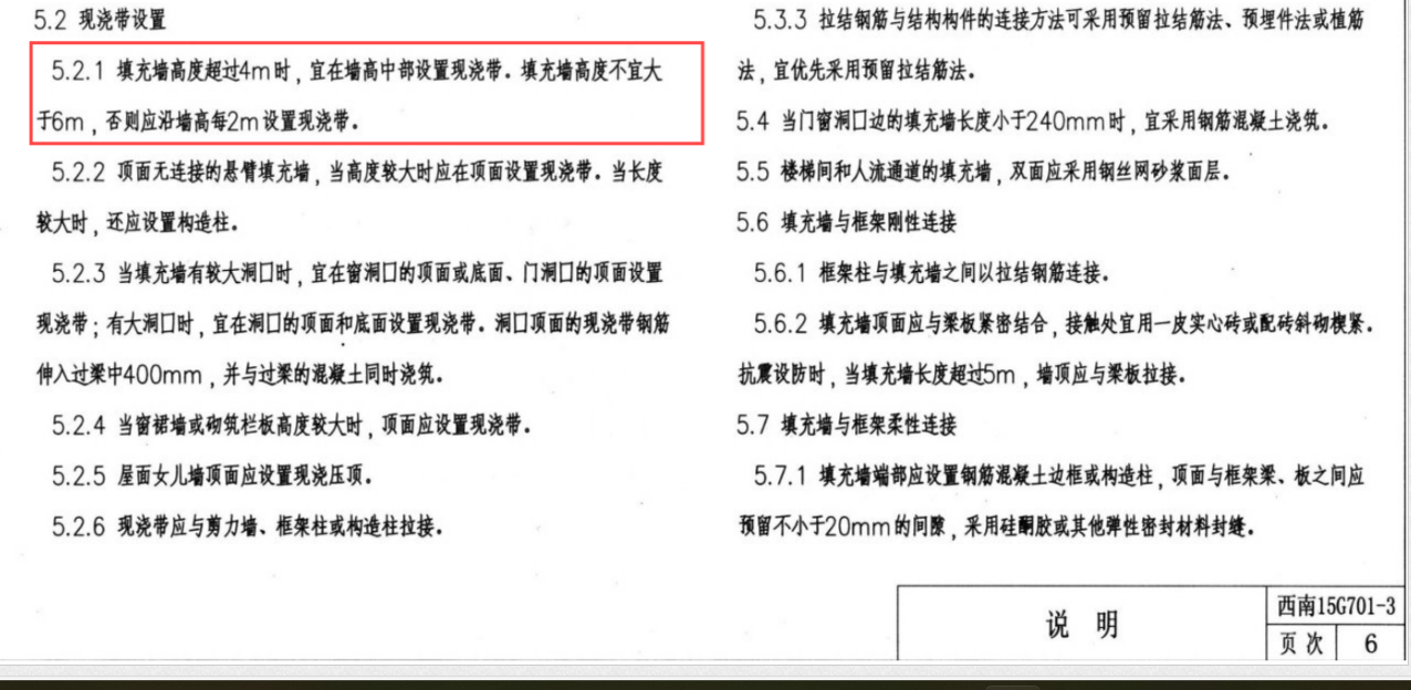

  • 圖紙中沒有提到圈梁,需要布置圈梁嗎?
    查規(guī)范要布置圈梁,但圖紙里沒有提到圈梁,還需要布置圈梁嗎?如果要布置的話需不需要布置鋼筋?查規(guī)范
全部回答 (5) 首答僅用{{minutesHtml}}
  • 需要布置圈梁.
    2025-05-05 05:37:23
  • 需要按照規(guī)范要求布置圈梁,圈梁中當(dāng)然藥布置鋼筋,這樣的情況最好和設(shè)計聯(lián)系一下,請?jiān)O(shè)計單位給出圈梁配筋數(shù)據(jù)要求 ,
    2025-05-05 06:18:48
  • 咨詢設(shè)計確認(rèn)布置方案
    2025-05-05 06:43:26
  • 需要
    2025-05-05 07:40:59
  • 如符合高度要求一般要設(shè)置的,并圖紙會注明,查看圖紙說明看看
    2025-05-05 08:04:36
