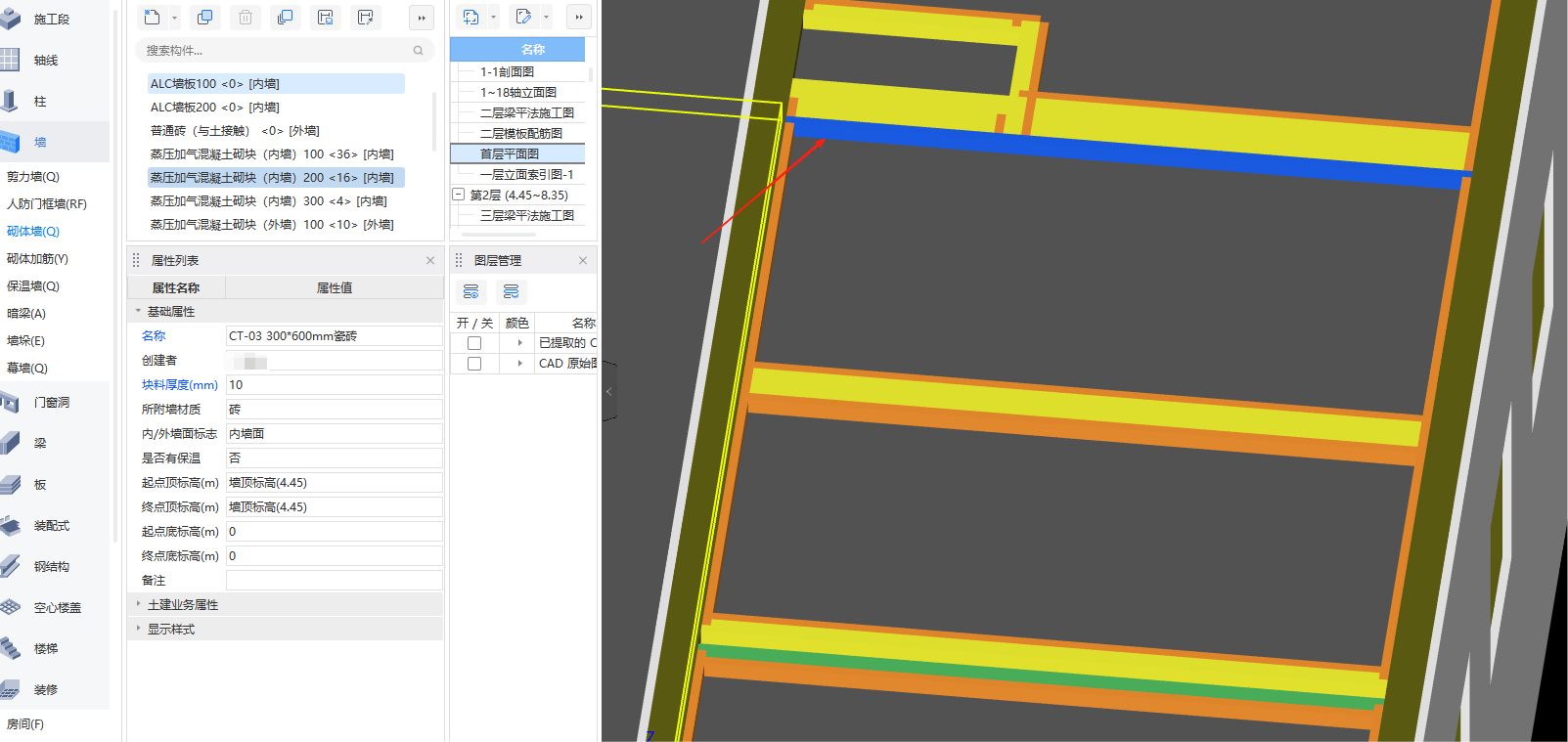

  • 請教大神,謝謝
    墻畫到層頂標高4.45m
    沒有畫到頂板頂(降板)4.35m
    計算墻面瓷磚時,房間有吊頂3.1m
    瓷磚只有吊頂以下有,吊頂以上至頂板底算到了嗎?
    頂板頂4.35至層頂標高4.45m這一段算到了嗎?
    是不是墻體應該畫在頂板底墻和墻面裝修的工程量才能正確?
    降板
    具體的看設計要求,如果設計沒有要求時定義規(guī)則是吊面加高100㎜計算
    2025-05-04 22:56:33
  • 墻畫到層頂標高4.45m
    沒有畫到頂板頂(降板)4.35m
    計算墻面瓷磚時,房間有吊頂3.1m
    瓷磚只有吊頂以下有,吊頂以上至頂板底算到了嗎?【在定義墻面時,如標高沒設置全高,不會計算吊頂以上的】
    2025-05-05 08:19:49
