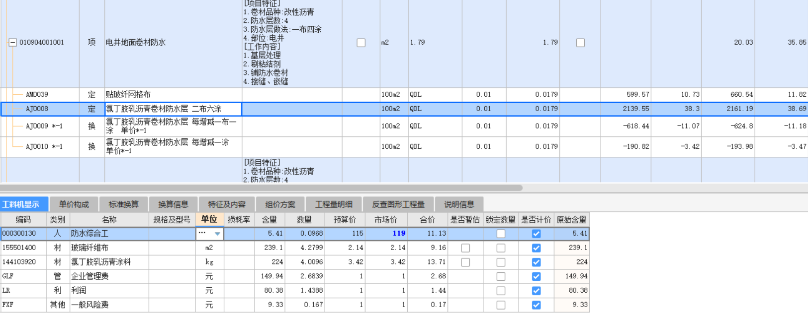

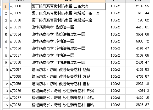

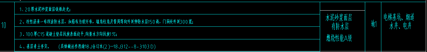

吳優 2025-05-04 22:00:35 | 重慶市 土建計價軟件GCCP | 61查看 2回答
2025-05-04 22:21:35 補充
沒找到合適的定額,所以不太確定

是要套用改性瀝青防水卷材
2025-05-04 22:02:07
GXZ 鉆石專家
答題: 233923 被贊: 44514
也就一布四涂而已

有了合同清單價,經濟簽證模板怎么設置
1.目前根據這個單價明細表計算經濟簽證的造價,模板是用定額計價的還是清單計價模板呢?2.目前我沒有套定額,而是用補充定額,填上了人材機的單價,那么費率應該設置呢?我用清單計價做的結果如下圖,圖中紅圈的綜合單價為什么會這么高呢,與明細表里面的單價差距這么大的原因在哪呢?
