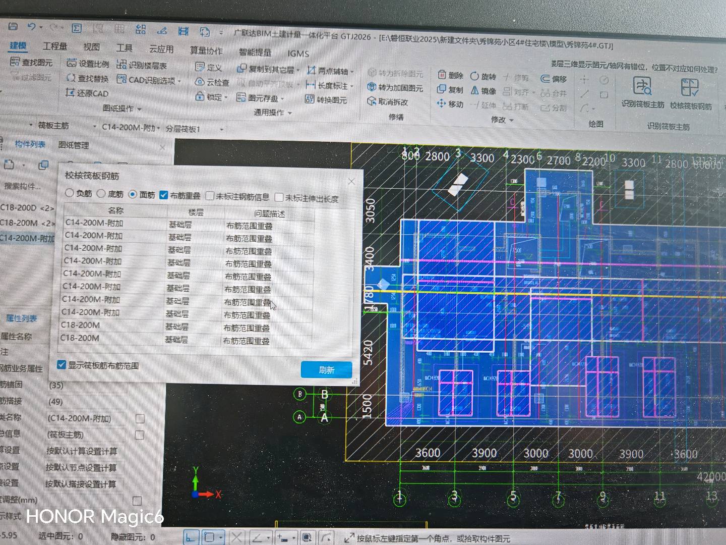

    如下圖,筏板面筋與附加面筋,校核鋼筋出現(xiàn)布筋重疊,影響鋼筋工程量嗎?圖紙要求隔一布一,該如何調(diào)整筏板面筋
  • 不影響,正常布置就行,施工時,間隔布置,隔一布一
    2025-05-04 11:59:15
  • 附加面筋用負筋繪制
    2025-05-04 11:59:17
  • 先用【查看布置范圍】各自查看是否對應圖紙要求,如對應的,忽略提示,不對應的,修改設置
