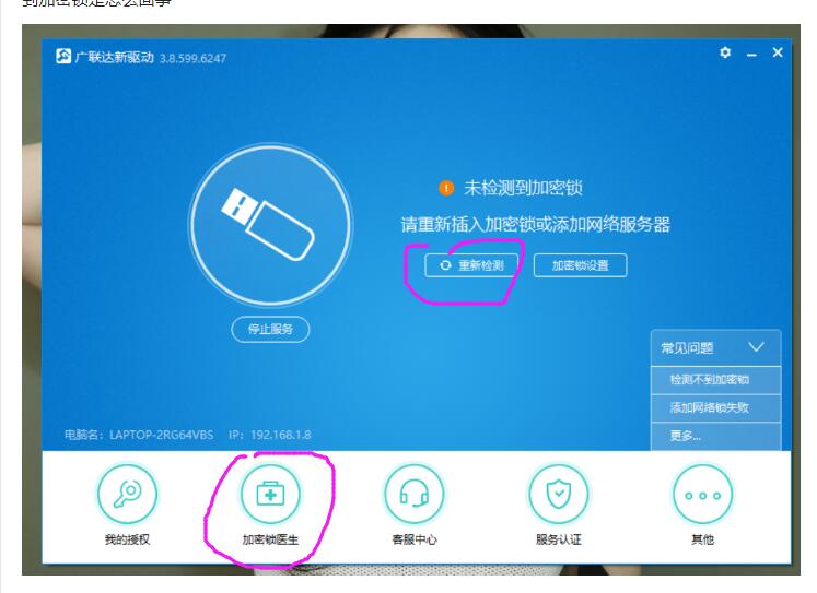

    剛剛GCCP不能打開,也是檢測不到加密鎖,在軟件里面重新登陸了一下,現在GCCP 可以正常新建項目,但是還是檢測不到加密鎖是怎么回事加密鎖

    方法二:再看深思服務是否啟動,點擊開始---所有應用/所有程序---senseshield---Virbox用戶工具---查看鎖號是否正常顯示,若正常顯示鎖號,則說明深思服務已正常啟動;若上面顯示SS服務未啟動,核心功能不可用時,則點擊藍色字體獲取詳細答案。如圖:答疑解惑
    方法三:查看新驅動服務是否啟動,點擊開始---所有程序---廣聯達加密鎖程序---廣聯達新驅動,若提示加密鎖服務未啟動,按未啟動方法處理;若沒有此提示,點擊“停止服務”,再點擊“啟動服務”看是否可檢測到鎖,若還是無法檢測,按方法四處理。如圖:
