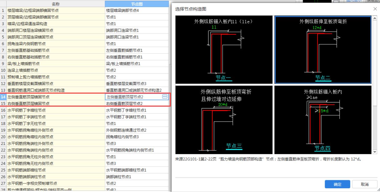

剪力墻節點設置:找對應節點定義的。
2025-05-02 16:18:33
雪花飄 飄 鉑金專家
答題: 36583 被贊: 8667
節點設置,
交叉錨固是現場考慮的問題,不影響工程量。
2025-05-02 16:25:20

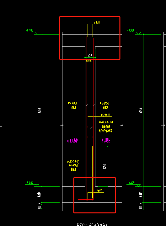

請問這種剪力墻的水平鋼筋如何修改錨固長度?
圖紙是水池的平面圖,池壁我按剪力墻畫 的,柱子在剪力墻里面,要求水平鋼筋錨固長度是250,請問這種情況在節點設置中我需要修改哪個節點呢?2021-11-15 08:32:03 補充還有一個問題,請問各位專家,這個柱子畫的話是用暗柱畫嗎?
