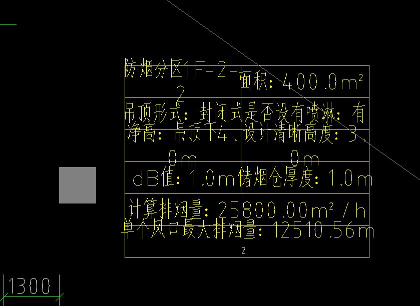

凈高:吊頂下4.0米是什么意思?層高6米,是指使用凈高4米嗎;吊頂的高度2米?是這個意思嗎
陳工 鉆石專家
答題: 201380 被贊: 47412
一共是6米高的,吊頂高度從地面計算起,到吊頂的高度是4米的,即下部是4米,上部是2米。
2025-05-02 16:00:10
大家廣聯 鉆石專家
答題: 194587 被贊: 121266
是的,距地4米(就是凈高4米)
4米以上是擋煙垂壁 用層高計算 還要扣吊頂高 沒有吊頂的有梁的位置還要扣梁板的高度
