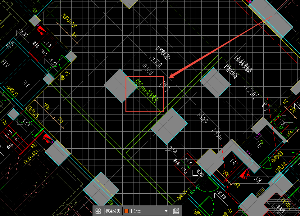

請問電纜溝一般是在結構板上面埋,還是在結構板下面埋呢,截圖中-9.75是埋好電纜溝后的地板標高嗎?

結構板面-10.55往上做到-9.75
