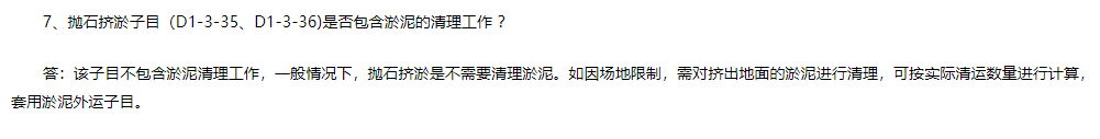

大哥 2025-04-30 16:06:43 | 廣東省 土建市政園林公路其他專業 | 43查看 3回答
文 黃金專家
答題: 2439 被贊: 738
拋石擠淤不需要挖土
《關于廣東省建設工程定額動態管理系統定額咨詢問題的解答(第32期)粵標定函〔2023〕34號》
2025-04-30 16:58:46
UKNOWNOTHING 黃金專家
答題: 3081 被贊: 1232
拋石擠淤屬于地基處理,不需要挖淤泥
2025-04-30 16:31:15
