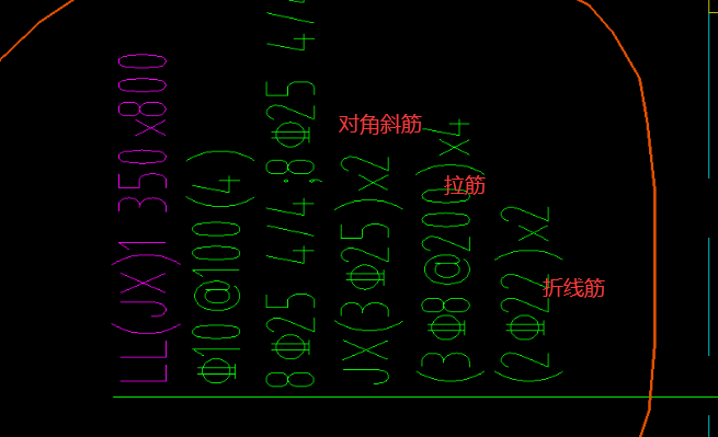

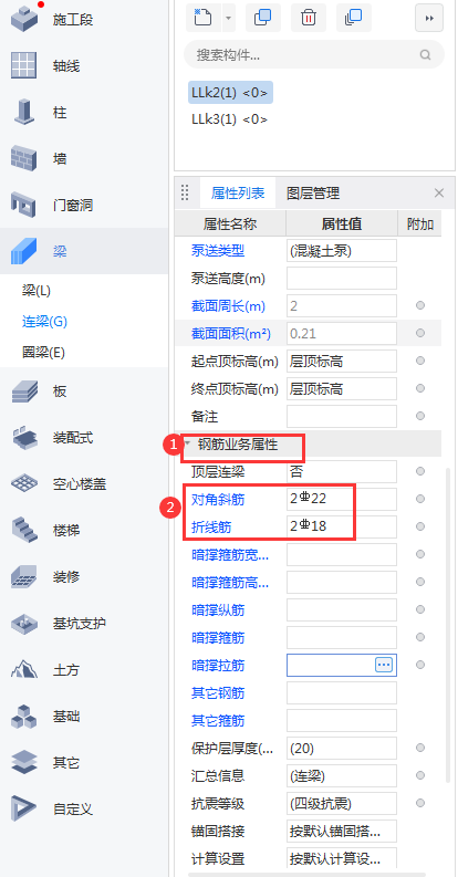

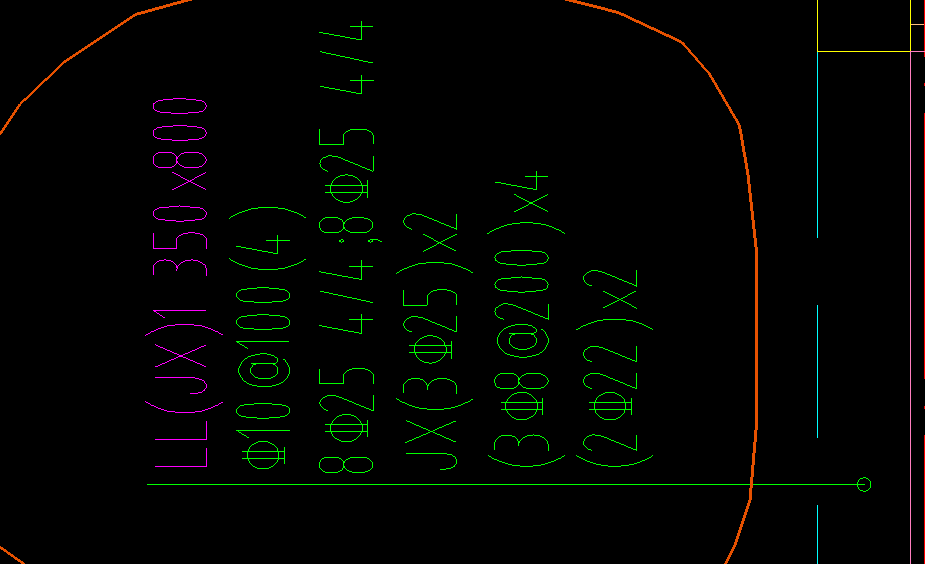

連梁Jx(3c25)*2 (3c8-200)*4 (2c22)*2,是指什么意思,怎樣在廣聯達中設置

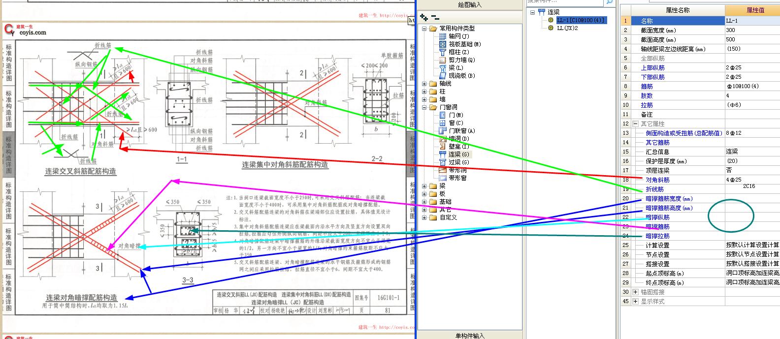

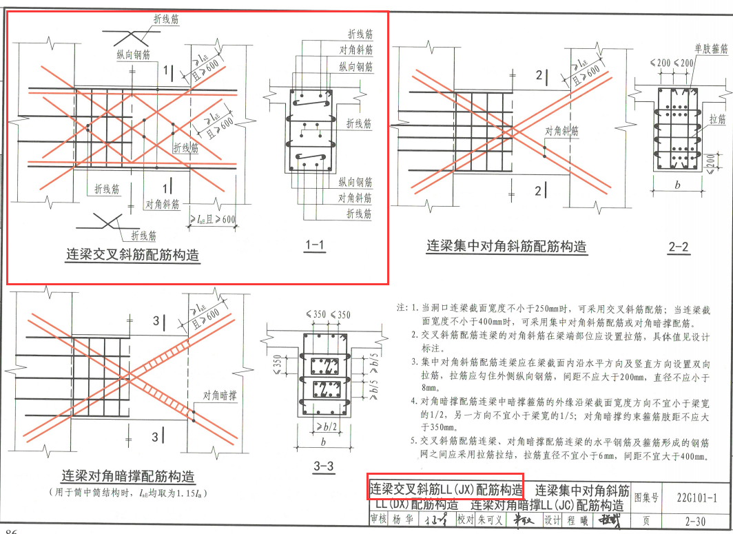

對應的方法如下:
