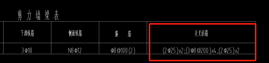

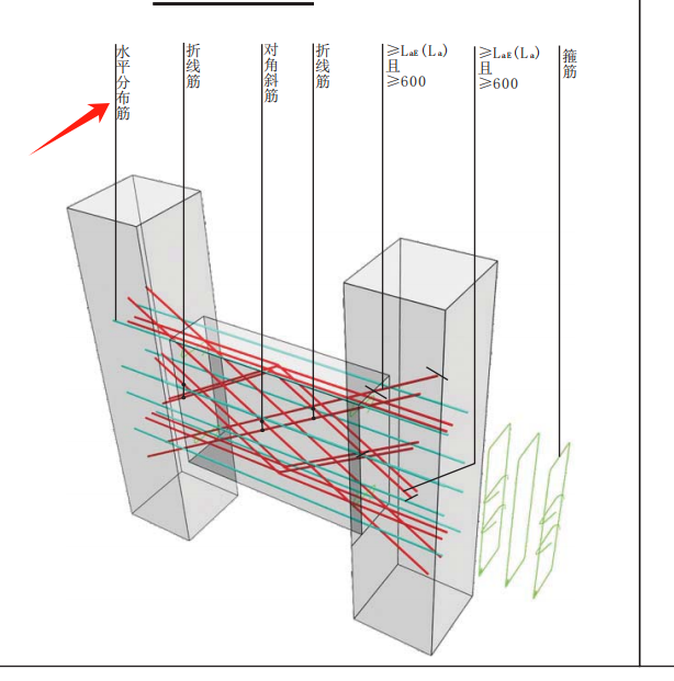

(3C8-200)是否就是圖片中的水平分布筋

拉筋不對
拉筋是3A8@200,四個角布置,在其它箍筋輸入12A8@200

3C8@200*4不是暗撐拉筋,是對角斜筋在連梁端部的拉筋;可以在其他鋼筋中設置。

連梁交叉斜筋
如圖,連梁這個交叉斜筋是在對角斜筋布置嗎?怎么輸入呢?
