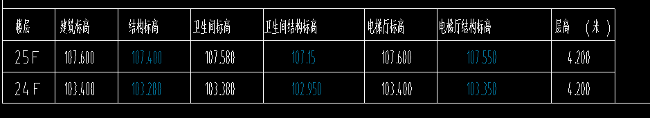

  • 四川定額裝修工程超高施費按超過部份人工費乘以系數(shù),超過部分的定額人工費如何確定?
    建筑總標高162m,共38層,現(xiàn)在我們只做24層25層標高和層高如下圖,應(yīng)該如何記取超高施工費?記取
  • 看當?shù)囟~計算規(guī)則如何界定
    參考,1.各項定額中包括的內(nèi)容指單層建筑物檐口高度超過20m,多層建筑物超過6層的全部工程項目
    2.建筑物超高施工增加的人工、機械按建筑物超高部分的建筑面積計算。
