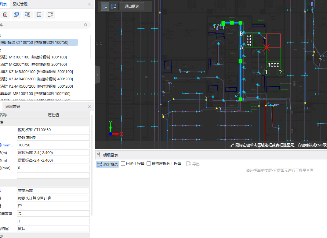

  • 為什么已經繪制橋架了 但是沒有工程量?
    橋架
  • 檢查下左下角屬性礦內的 “是否計量”欄,是不是“否”字。如果是的話要改成“是”。
    2025-04-29 23:58:35
  • 匯總計算之后 在報表中查看工程量 ,,
    2025-04-30 06:16:27
  • 你設置的橋架不計量,把否改為是即可
    2025-04-30 08:47:45
