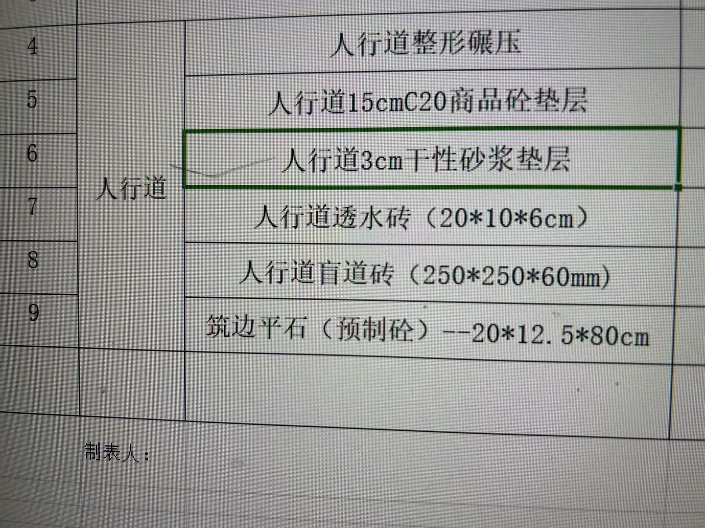

人行道磚子目包含這個的
這是結合層
2025-04-29 18:19:01
天山雪豹 黃金專家
答題: 141576 被贊: 18215
不單獨計算,包括在定額子目中
