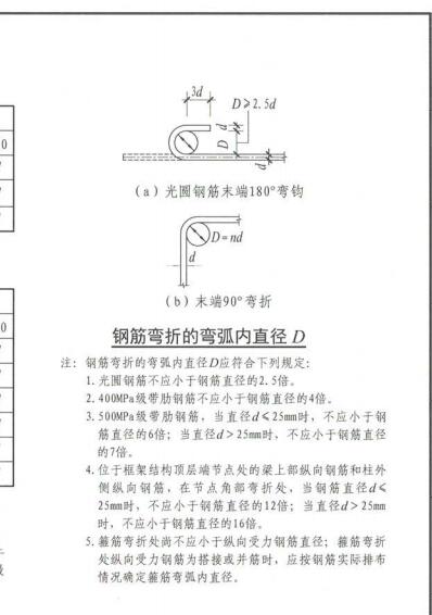

凱里歐文 2025-04-29 14:48:29 | 四川省 土建計量GTJ | 21查看 4回答
ddxd 黃金專家
答題: 1826 被贊: 567
梁厚度減一個保護層。
2025-04-29 14:49:52
海外仙山 黃金專家
答題: 15116 被贊: 5247
圓鋼6.25d
2025-04-29 14:52:13
yyyyy
答題: 1 被贊: 0
6.25d
2025-04-29 14:52:26
