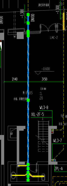

  • 一層的排水圖 按照設計說明 繪制黃色upvc 藍色鑄鐵 是否合理?
     污水立管靠近臥室相鄰的內墻布置時采用PVC-U螺旋消音排水塑料管;其他排污管采用普通PVC-U排水管,
    承插膠水粘結或彈性密封圈連接;污水支管、專用通氣立管采用普通UPVC實壁排水管,粘接連接;污水立管底部
    至出戶管道及商鋪上轉換管道均采用W型柔性接口(不銹鋼箍配套橡膠圈密封)機制排水鑄鐵管,如為埋地敷設,則采用
    法蘭承插式柔性接口。餐飲廢水立管采用W型柔性接口(不銹鋼箍配套橡膠圈密封)機制排水鑄鐵管,如為埋地敷設,
    專用通氣立管
    合理
    2025-04-29 11:48:58
  • 是的
