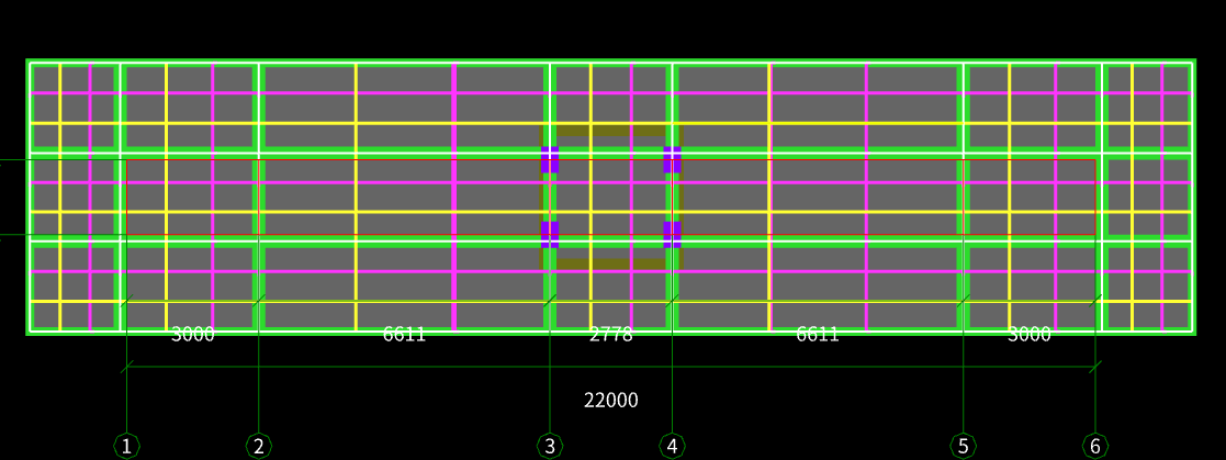

可以的。
2025-04-29 08:11:47
郭郭 黃金專家
答題: 4248 被贊: 1259
不用合并
可以用多板布置功能
2025-04-29 08:12:38
鋼筋撐起半邊天 鉆石專家
答題: 154833 被贊: 49291
不建議合并板。底筋可以用單板布置,面筋用通長的多板布置 。底筋用多板布置后,鋼筋量會大
