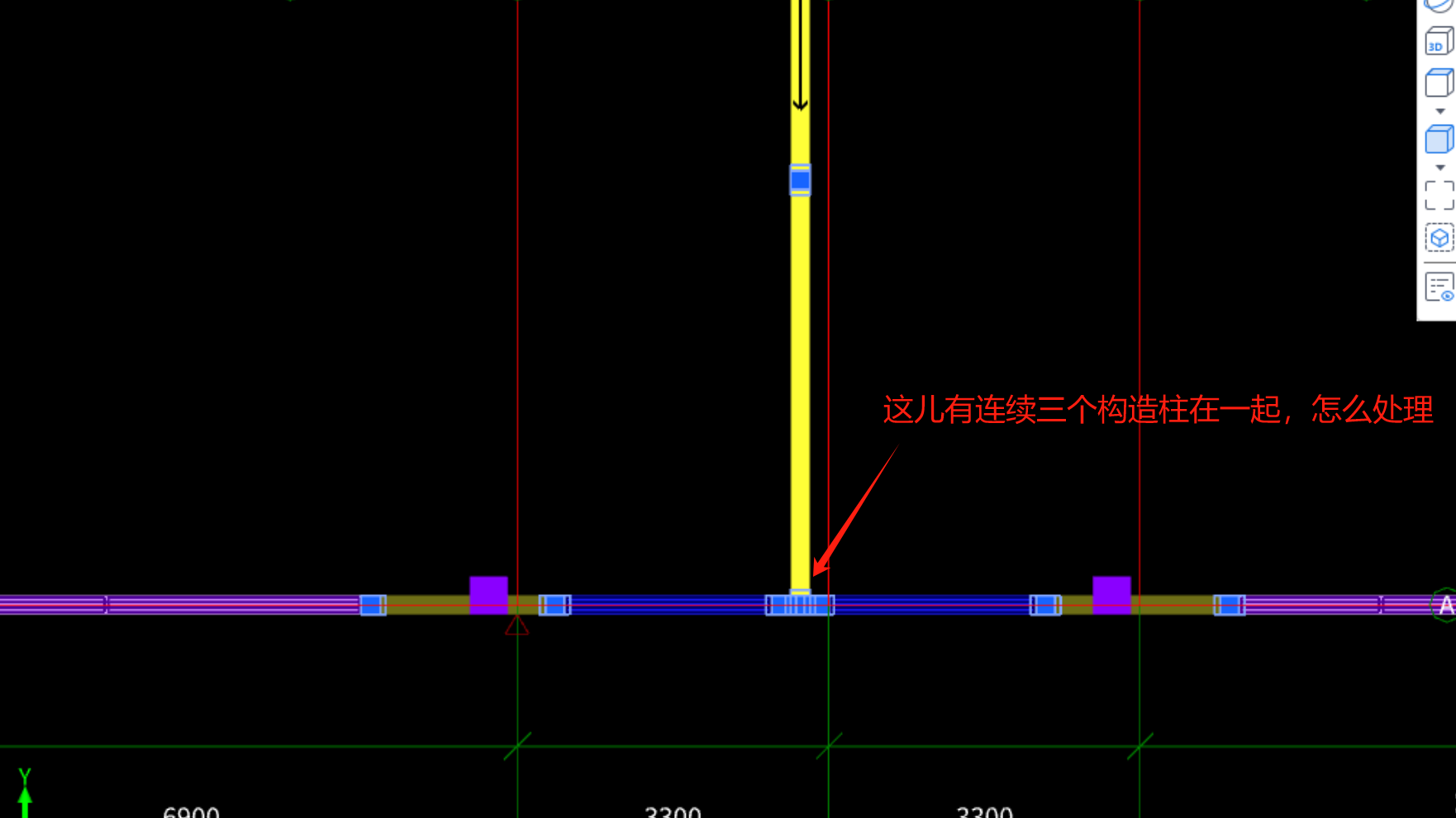

坐井觀天 2025-04-29 01:12:40 | 江蘇省 土建預算土建計量GTJ | 63查看 4回答
佩奇
答題: 13 被贊: 6
可以,量沒差
2025-04-29 01:24:15
雪蓮 鉑金專家
答題: 31571 被贊: 7832
可以
2025-04-29 05:50:22
nh 鉆石專家
答題: 134736 被贊: 27813
這樣應合并設置
2025-04-29 08:10:10
清風拂面 黃金專家
答題: 2362 被贊: 541
合并按一個考慮,結構說明中應該有類似節點說明,主筋多于4根,箍筋至少是兩個套子
2025-04-29 08:24:46
