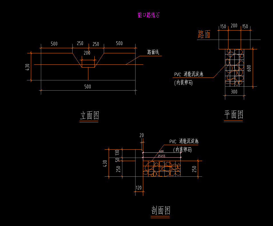

  • 請問海綿城市的豁口路緣石怎么算?一般是用什么單位的,而且這種間隔布置一個就可以嗎
    兩部分
    下沉式

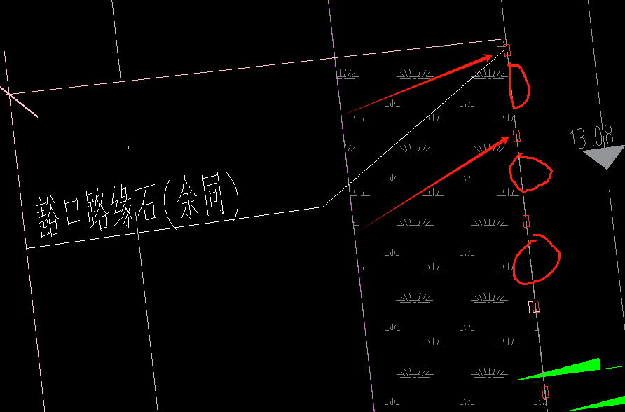

    還是說要算兩部分,一個是豁口路緣石,另一個是圖上畫紅色圈的路緣石,但是圖紙就顯示了豁口路緣石,而且是間隔布置的
    2025-04-28 21:42:29 補充
    這個草坪是下沉式草坪
    帶豁口的這部分路緣石單獨套項,調整材料價就行
