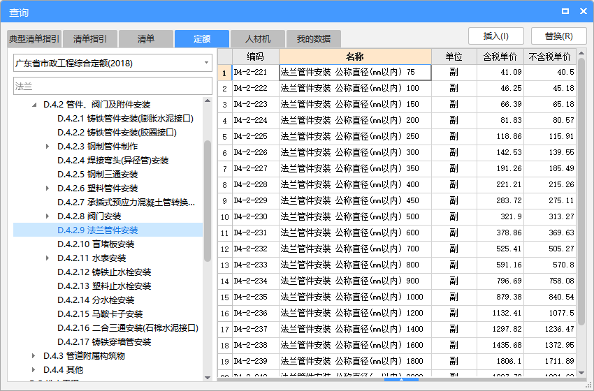

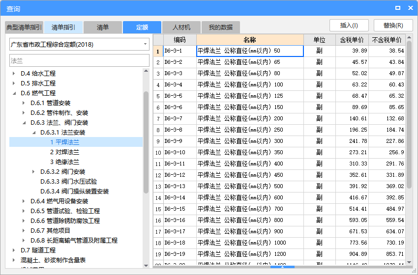

燃氣這個屬于法蘭片,給水這個屬于法蘭管件,那市政給水管的法蘭是不是套D4市政給水的合適一點

套市政合適

套市政的給水相應(yīng)的子目

套市政定額中的法蘭

市政
