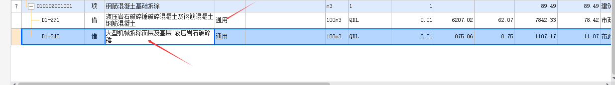

如果套用D1-291破碎鋼筋混凝土,綜合單價是否偏高?請熟悉山西當地定額的專家給解答一下,感謝
海外仙山 黃金專家
答題: 15116 被贊: 5247
291是破碎鋼筋砼的,正常使用。
240是破路面的,不適用基礎
基價不算太高,可以調整相關費用
